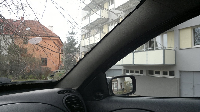

Ahoj, chtěl jsem se zeptat. Mám na Oknech u kufru 3% a na zadních u spolujezdců tak 3% nikde jinde už nic nemám. Ani atest nemám jelikož jsem si je Lepil sám. Je to nějakej problém? Co na to STK? Tam co jezdím jsou celkem v pohodě, ale přeci jenom nevim. Měl jsem pocit že můžu mít na oknech kromě předního a řidič-spolujezdec co chci?

Jojo vzadu si lep co chceš :)

To jako fakt?

JO, vem si že na zadních částech aut jsou folie s propustností O%, neboli uplně neprůhledný černý tapety, Reklamy, úpravy pro převoz nákladu, kdy jsou zadní dveře bez oken a místo oken jsou plechy, a co třeba dodávky, pickupy atd - ty taky nemaj zadek průhlednej....
Takže co se týče průhlednosti je to fuk, ale co se týče atestu tak je to asi možná trochu jinak, sám mam na celym zadku všech 5 oken 5% propustnost a lepil jsem si taky sám, takže jsem na tom jako ty, a nikdo to zatim neřešil, ale i vzhledem k tomu všemu co jsem napsal, tak legislativy, vyhlášky a zákony jsou někdy nelogický a přesto všechno by asi i tyhle folie měly mit atest, i když ve finále neni sebemenší důvod proč by tam musel bejt. Ale s trochou štěstí se tim nebude nikdo zabejvat, protože všichni řešej přední a přední-boční

Tak tak, máš tam kdejakou reklamu, kravinu atd... proto si myslím, že vzadu ani atestace bejt nemusí. Protože rád bych viděl firmy jak jezdí s atestací na reklamy nebo nálepky na zadním skle, taky snižujou průhlednost a atestaci určitě nemaj :)

proto řikám že vyhlášky jsou někdy proti logice - reklama nevadí, ale folie musí mít atest, asi takhle bych viděl že jsou schopni to odůvodnit ačkoliv to nedává smysl...ale tim neříkám že to tak je na 100%, vyhlášku jsem nestudoval a ani nebudu, budu doufat že to nebude nikdo zkoumat...

vitacz píše:Ahoj, chtěl jsem se zeptat. Mám na Oknech u kufru 3% a na zadních u spolujezdců tak 3% nikde jinde už nic nemám. Ani atest nemám jelikož jsem si je Lepil sám. Je to nějakej problém? Co na to STK? Tam co jezdím jsou celkem v pohodě, ale přeci jenom nevim. Měl jsem pocit že můžu mít na oknech kromě předního a řidič-spolujezdec co chci?
ano můžeš co chceš, ale maj tam bejt správně i ty atesty

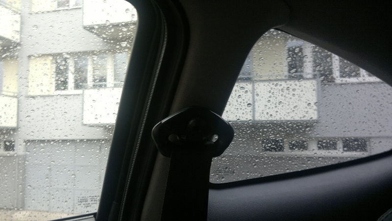

správně by měl bejt atest i na zadní. Jinak už mam přezbrojeno na 72% v předu:)
72% vs 15%
72% vs 15%
origo čelni vs. 72%
origo čelni vs. 72%

vitacz píše: Měl jsem pocit že můžu mít na oknech kromě předního a řidič-spolujezdec co chci?
Tak v zákoně 341/2002 Sb. je
§ 36
(3) Závadou podle odstavce 1 v zasklení vozidla je vždy
b) zatemnění čelního skla na propustnost zjevně nižší než 75 %
nebo zatemnění předního bočního skla na propustnost zjevně
nižší než 70 %.
zadní sklo zde vůbec není zmíněno, ale
§ 34
(3) Úpravy a opravy zasklení vozidel, které mají za následek
snížení světelné propustnosti,... Výhled zadním sklem vozidla
kategorie M1 může být částečně snížen schváleným příslušenstvím
nebo přepravovanými předměty, avšak jen za podmínky, že je vozidlo
vybaveno pravým vnějším zpětným zrcátkem homologovaného nebo
schváleného typu....
takže podle mě z toho plyne, že na zadní boční si můžeš nalepit třeba... chleba :) ale na zadní úplně zadní bys měl mít atest. Takže tě teoreticky můžou oflastrovat třeba za nálepku ford-focus.cz.
