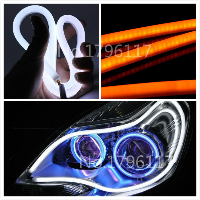

V sufliku mam este toto:
60cm-LED-Headlight-Strip-With-Turn-Signal-Flexible-Car-Angel-Eye-DRL-Head-Lamp-Switchback-Tube.jpg
Ked sa nastvem, "upecem" svetla, vrazim tam hadov (a urvem to otrasne oranzove plexi co tam je). :wink:
