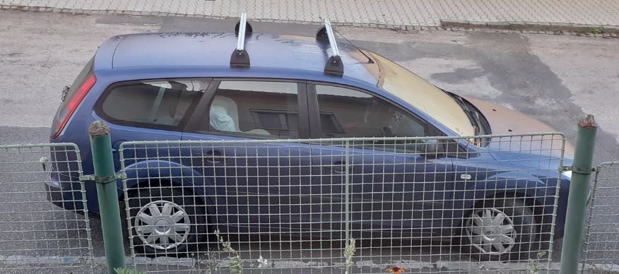

jirka766
- Příspěvky: 15
- Registrován: 30.10.2014 09:47
Re: Stresny nosic - vsetky informacie a navod na montaz
Tak jsem si pořídil na svýho Focuse střešní nosič - Hakr z druhé ruky. Uchycení za pevné body. Ale přijdou mi ty body docela dost u sebe (rozteč 73 cm) a celkově vepředu. Předpokládám že hatchback má ty body ve stejných místech a vypadá to proto líp. Jaké máte s tímto uchycením zkušenosti ? Můžu tam hodit střešní box 180 cm dlouhý nebo kolo ? Nebude vadit, že to bude přečnívat hodně dozadu ? Anebo to mám naopak nechat přečnívat symetricky i dopředu ?
- enjoy
- Příspěvky: 5325
Rozteč 73cm je v podstatě téměř ideální (75cm), jak pro boxy, tak pro nosiče kol.
Co se týče umístění boxu, čím dál dozadu ho dostaneš, tím méně bude hlučný. Na druhou stranu ale bude box nerovnoměrně námáhán.
Pokud budeš jezdit do rychlostních limitů, tak to ale moc řešit nemusíš.
Ford Ranger, 2008, 2.5 TDCi
- C-Maxis
- Příspěvky: 1872
- Bydliště: Praha 9
Hakr mám a celkem OK. Osobně mi vadí zbytečná mezera nad střechou. S posouváním BOXu dozadu je potřeba hlídat (ne)možnost otevření kufru. A já bych upřednostnil umísťění těch montážních bodů dál od sebe, protože převoz delších (i když třeba lehkých) předmětů se tím trochu komplikuje.
