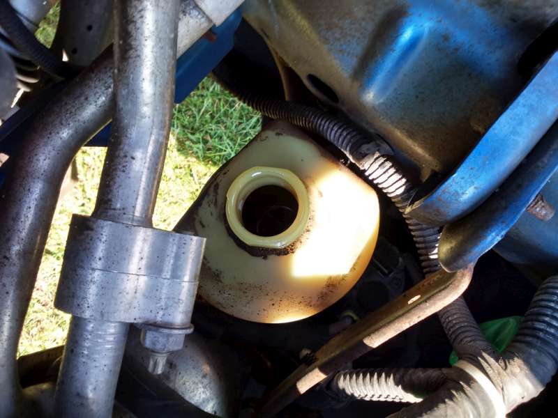

Jaký olej patří do serva :?: Chybí mi tam trošinku, hladina je na spodní rysce :oops:
phofy
Příspěvky: 9530
Registrován: 23.07.2011 11:32
Re: servo
Příspěvek od phofy » 23.08.2015 16:53
Takhle vypadá olej co je vevnitř

Ahoj,
olej by tam měl být tento, je zelený

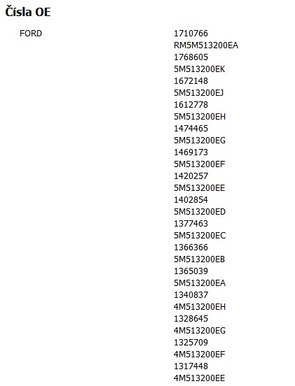

Sháním hřebenové řízení s číslem 5M51-3200-EK.
Našel jsem na prodej spoustu řízení, ale mají v označení vždy jiná poslední 2 písmena než potřebuju. Nevíte jaký je v nich rozdíl, ... např potřebuju EK, můžu zaměnit za EG ???

Kdyz je jine jen posledni pismenko, melo by to byt zamenne...
Příspěvky: 19244
Re: servo
Příspěvek od foki » 08.10.2015 14:01
nemusi byt pravda ze to je zamenne
spojka 2,0tdci 3M51-6477-DE
spojka 2,0i benzin 3M51-6477-EB / 1S71-6477-AB

Uvidíme, namísto EK jsem koupil EB tak snad bude pasovat.
