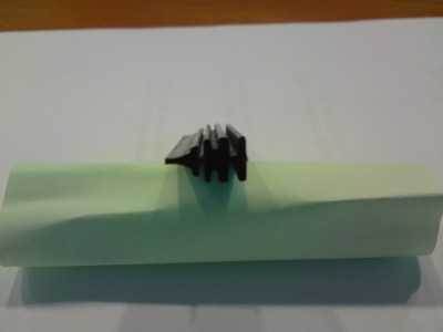

stand
Příspěvky: 1010
Registrován: 06.10.2008 09:09
Bydliště: Plzeň
Re: Stěrače FFII
Příspěvek od stand » 19.10.2009 21:42
Jj přesně i když budu měnit gumky 2x do roka (práce na 5min)
Tak ušetřim polovic než bych vyplázl za origo předraženej díl když se na ty ramínka podíváte tak zjistíte že výrobní cena bude asi tak 8,90kč
(A to nemluvim o tom že nebudu ještě půl roku dojíždět již špatně fungující, s tím že to neni ještě zas tak špatné že..)
Rozebrat to jde krásně (stačí malej šroubovák)
Pak odjistíte pojistnej zobáček(je jen na jedné straně) a vytáhnete gumku ven.
Tady pro srovnání - ta druhá guma je nějaká fa.COMPAS, co jsem koupil na zadní okno
!!!!!! za 30kč i s ramínkem!!!!!!!!!
Gumička je snadno zaměnitelná drží jen za jednu drážku.
edit: jen tak pro zajímavost, která si myslíte že je origo bosh ta vpravo nebo ta vlevo?
