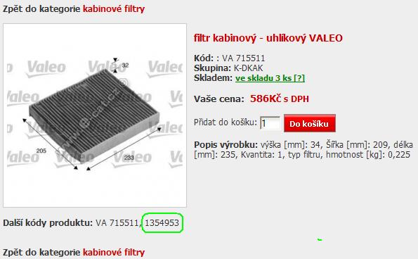

Forfoc
Příspěvky: 771
Re: Dezinfekce klimatizace
Příspěvek od Forfoc » 05.05.2009 11:22
Forfoc píše:Zde jsem ještě našel německé doporučené ceny originálních náhradních filtrů.
FL 2008
pachový-27,25 Eur (1354953)
pachový vysoká účinnost 41,06 Eur (1452346)
Focus 01/2005 - 12/2007
pylový 27,25 Eur (1315686)
pachový 27,25 Eur (1315687)
pachový vysoká účinnost 41,06 Eur (1452344)
Pro Focus před FL jsou ještě všechny filtry ve dvou verzích za stejnou cenu, ale s jiným katalogovým číslem.
Tak jsem ještě hledal a našel, že Valeo s aktvivním uhlíkem bude asi úplně stejný jako originál Ford pachový. Kód u Forda je 1354953 a ten samý kód je uveden i u Valea. Takže pravdu máš ty. Ten základ pachový je prostě filtr s aktivním uhlíkem. Přikládám obrázek i s kódem Valea. Jak vypadá a s jakým filtrem je srovnatelný pachový+ nevím. :x
Ford Focus Kombi Titanium-X 1.8 92kW Duratec HE , FL 2008, Silver Moondust
Měl jsem: Ford Focus 1.6 74kW r.2006 Aquarius Blue
ObrázekObrázek
