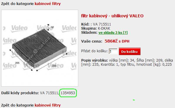

Podle čeho se domníváš, že je to tak jak píšeš? Ono to tak totiž není.Forfoc píše:Ten Valeo (uhlíkový) z autokelly za 22 € v Česku za 637,-Kč je srovnatelný s tím pachovým+ co je v tvém letáku za 1488,-Sk. Valeo pachový z autokely za 339,-Kč (cca 12,50€ ) je podobný tomu pachovému Ford za 28,50 €.
Pylový filtr podle fordu je papírový a je tedy srovnatelný s levnými u Autokely, protože jsou papírové.
Pachový filtr podle Fordu je uhlíkový a je tedy srovnatelný s uvedenými s těmi kde je poznámka uhlíkový.
A pouze možná ten Febi s cenou přes tisíc korun by mohl být pachový +
Ex ST220 model 2004
- Forfoc
- Příspěvky: 771
Re: Dezinfekce klimatizace
Fordův pylový a pachový je za stejnou cenu. Pachový+ je ten s aktivním uhlíkem , tedy srovnatelný s Valeo s uhlíkem (kdo ví, jestli Valeo nedodává filtry Fordu). Když to tak není, jak říkáš, nebudu se s tebou hádat. Nevím kdo dodává Fordu filtry, ale myslíš, že je pro Ford vyrábí nějaká nadpozemská firma???
m.a.x.i.m.u.s
- Příspěvky: 1764
Fordův pylový a pachový je za stejnou cenu, ale jeden je papírový a druhý uhlíkový. Je to cca 3 týdny co jsem kupoval tento filtr a zjišťoval si to jak v autokelly tak u Fordu a věř, že je to je to jak píšu. I když chápu, že je to velmi divné. Taky jsem to nechápal dokud jsem při koupi ve fordu neměl před sebou pylový - bílý papír a pachový - šedý uhlíkový za stejnou cenu. Pokud nevěříš tak si tam zavolej, nebo stav
Ex ST220 model 2004
- Forfoc
- Příspěvky: 771
Tak jsem ještě hledal a našel, že Valeo s aktvivním uhlíkem bude asi úplně stejný jako originál Ford pachový. Kód u Forda je 1354953 a ten samý kód je uveden i u Valea. Takže pravdu máš ty. Ten základ pachový je prostě filtr s aktivním uhlíkem. Přikládám obrázek i s kódem Valea. Jak vypadá a s jakým filtrem je srovnatelný pachový+ nevím.Forfoc píše:Zde jsem ještě našel německé doporučené ceny originálních náhradních filtrů.
