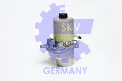

Nepřijde mě to ok, vrčí to až moc. Mám tohle.

Při volnoběhu uvnitř auta s vyplím rádiem a stáhlím oknem to slyšet není. Alej jak stoupneš vedle auta a šáhneš na volant tak to vrňo-bzučí.

No to je EHPS(Electro Hydraulic Power Steering). Tak jestli ti to skutečně dělá nějaký vrnění apod, tak doporučuju sevis. Jinak zvuky viz výše.

Elektricke servo ma byt uplne ticho? Bzucanie pri pohnuti volantom a par sekund po tom (ako sa toci cerpadlo) je chyba? 8O

Má to vrnět jen jak malej elektromotorek. Mě to vrní víc než zvuk motoru.
Luky.jack: Už se chystám.. sundám před. nárazník (stejně musí do laku) a vrhnu se na kuchání. Sám jsem zvědavej jak vyřeším samo-repas. Nejhůř ho vyhodím, ale šoupnu tam starší. Jezdím s tím jen o víkendu, tak mě to netrápí. Pokud bude chycený to z druhé ruky vrátím a půjdu do repasu :)

Ved tak. Ze stojis pred autom, motor na volnobeh, a je pocut, kedy zacne vrcat. Ked sa par sekund nedotknes volantu, prestane. Ale ziadne hucanie alebo zavyjanie.
To teda nie je normalne?

Není to normální, hlavně když to je slyšitelnější než-li klapot 1,6d mám motor tichej, ale není to benz.

Já ho taky slyším už od koupě před 100tis km, celkem najeto 200tis a furt neodchází.
A to ty pošahaný 1.6 80kW sou slyšet fest.

TomFocus píše: Nejhůř ho vyhodím, ale šoupnu tam starší.
i starsi se musi inicializovat pres diagnostiku

Foki: zvládne to ZaQik? Nebo jen Ford?
Tím, že max rejdy nedávám zkoušel jsem včera jestli není zavzdusneny a po x minutách sem to vzdal. Zas tak moc to nerve, jen mě vadí pazvuk.
Budu to řešit az někde poteče. Pak udělám obě hadice a uvidím co s cerpadlem.
Škoda, že sem nenašel nikde na netu rozlozenej plánek čerpadla. Aspoň bych se mohl připravit co s ním. Mám firmu co velkým papirnam dělají na cnc součástky od 0,5cm po 5m. To stejný pružiny, membrany atd. Obstarávají pro ně mašiny za sta miliony protože orig díly jsou strašně drahý a trvá to. Auto mě klidně může dva týdny stát než to zrepasuji. Spíš mě jde o výzvu. A zajímá mě jestli to jde za pár (700-2500) stovek zbavit bzuceni. Třeba taky nepůjde..

jen te upozornim ze s nim nic neudelas , zespoda zalisovany , zezhora zasroubovany a uprostred kontakty zaletovany , takze abys je odletoval potrebujes sundat spodek a ten jde jen flexou

Touhle zprávou jsi mě ušetřil laborovani. Počítal jsem s tím, že je to rozebiratelny.
Pak se vysvětluje proč sem nenašel nic o střevech na netu.
