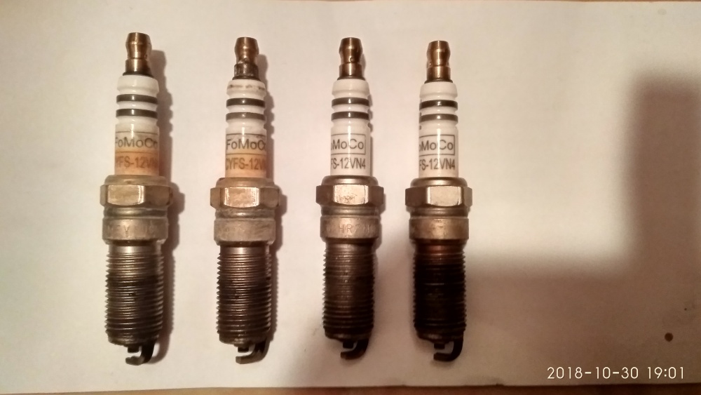

Ty svíčky vypadají poměrně divně. Ten izolator je opálený. Nedělá se to při příliš vysoké teplotě spal prostoru? Čím to?

Dělá to voda na svíčce taky jsem to měl a byli několikrát utopené .vita_k píše:Ty svíčky vypadají poměrně divně. Ten izolator je opálený. Nedělá se to při příliš vysoké teplotě spal prostoru? Čím to?

Jako voda shora? Nebo jako ve válci?

shora

Je to v poriadku. Je to sposobene prechadzajucim vysokym napatim kedy vznika elektromag. pole a olejove vypary su pritahovane k izolatoru. Neovplyvnuje to funkciu sviecky. Je to ale individualne od konstrukcie sviecky.vita_k píše:Ty svíčky vypadají poměrně divně. Ten izolator je opálený. Nedělá se to při příliš vysoké teplotě spal prostoru? Čím to?

Chlapi ziadna voda, napr. na strankach NGK je to vo FAQ... nemam iny odkaz
P14 - http://www.ngkntk.com.br/automotivo/en/ ... requentes/

Aha díky za odkaz tedy žádná voda ale přes svíčky ven leze "bordel" , je to indikátor že je něco špatně nebo normální jev?

Tie vypary sa tam beru z motor. priestoru. Kabel netesni na izolatore sviecky tak dostatocne, aby sa tam nedostala para pri spalovani a vplyvom elektromag. pola je viazana na izolator. Je to absolutne v poriadku a na funkcnost sviecky to nema ziaden vplyv.jarod72pm píše:Odkud se ty výpary oleje berou?

Některé svíčky to dělají. Je to tepelný přechod mezi teplotou hlavy motoru a keramikou. Následně nastávají ( dle kvality keramiky) mikrotrhliny, kde pak svíčka probíjí a dává poloviční výkon jiskřiště. Další fáze bývá totální prasklina a upadnutí izolátoru. Tuto nectnost před léty měl BRISK, mákli na tom, a dnes se to nestává. Spíše poslední dobou u NGK z druhovýroby. Mně osobně NGK na mondeu nepraskla, ale udělala mikrotrhlinu, přes kterou probíjela a odrovnala vysokonapěťovou kostku.

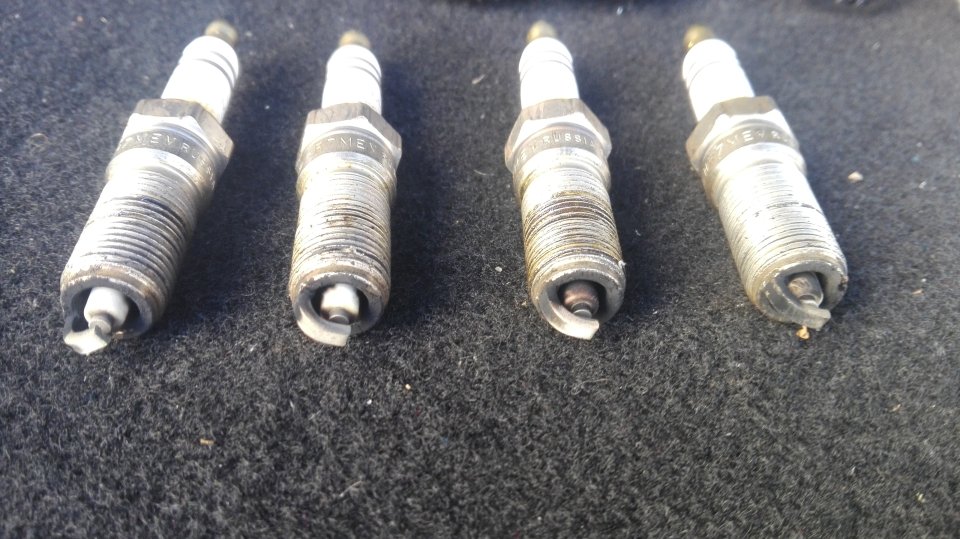

Moje utopené vypadali takto teda jestli o tom mám teď pochybovat?
