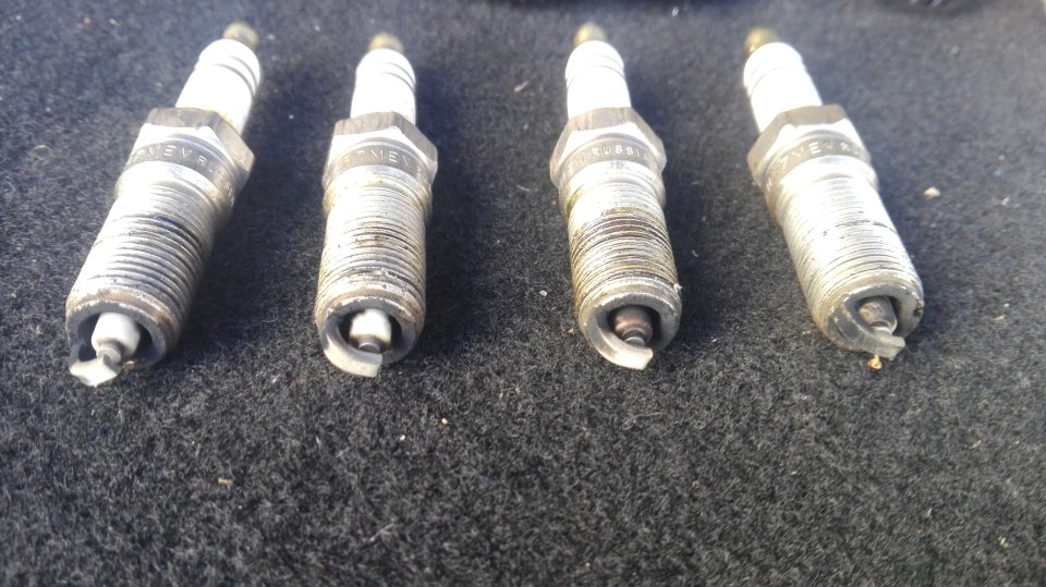

Svíčky
Příspěvek od vita_k » 30.10.2018 18:23
Ty svíčky vypadají poměrně divně. Ten izolator je opálený. Nedělá se to při příliš vysoké teplotě spal prostoru? Čím to?

vita_k píše:Ty svíčky vypadají poměrně divně. Ten izolator je opálený. Nedělá se to při příliš vysoké teplotě spal prostoru? Čím to?
Dělá to voda na svíčce taky jsem to měl a byli několikrát utopené .
Je to v poriadku. Je to sposobene prechadzajucim vysokym napatim kedy vznika elektromag. pole a olejove vypary su pritahovane k izolatoru. Neovplyvnuje to funkciu sviecky. Je to ale individualne od konstrukcie sviecky.

jarod72pm píše:Odkud se ty výpary oleje berou?
Tie vypary sa tam beru z motor. priestoru. Kabel netesni na izolatore sviecky tak dostatocne, aby sa tam nedostala para pri spalovani a vplyvom elektromag. pola je viazana na izolator. Je to absolutne v poriadku a na funkcnost sviecky to nema ziaden vplyv.

Příspěvek od ballu » 30.10.2018 19:03
Některé svíčky to dělají. Je to tepelný přechod mezi teplotou hlavy motoru a keramikou. Následně nastávají ( dle kvality keramiky) mikrotrhliny, kde pak svíčka probíjí a dává poloviční výkon jiskřiště. Další fáze bývá totální prasklina a upadnutí izolátoru. Tuto nectnost před léty měl BRISK, mákli na tom, a dnes se to nestává. Spíše poslední dobou u NGK z druhovýroby. Mně osobně NGK na mondeu nepraskla, ale udělala mikrotrhlinu, přes kterou probíjela a odrovnala vysokonapěťovou kostku.

Příspěvek od jarod72pm » 30.10.2018 19:06
Moje utopené vypadali takto teda jestli o tom mám teď pochybovat?
