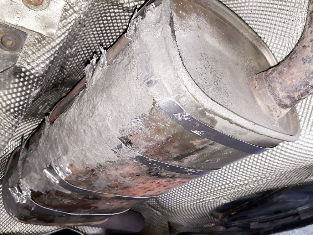

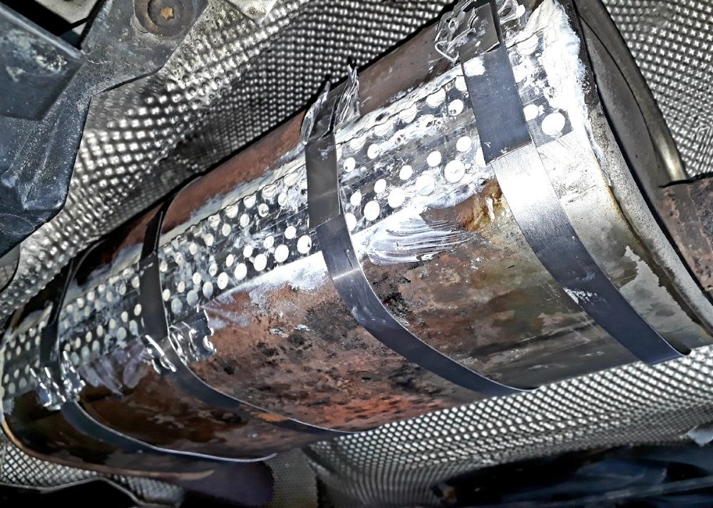

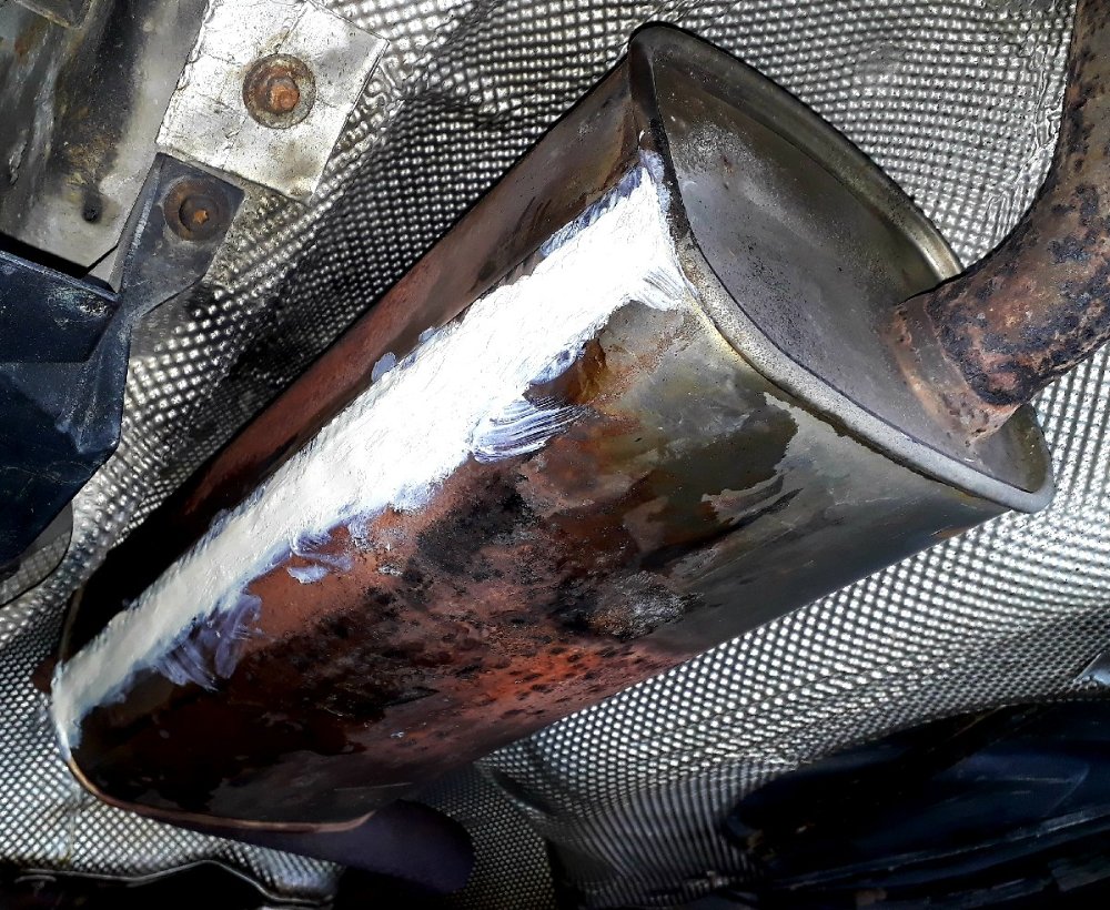

Samozrejme vim, ze to neni oprava natrvalo, ale ja jsem nestihl vymenu vyfuku pred dovolenou v Chorvatsku a nechtel jsem tam jezdit s tou prdlavkou.
Pouzil jsem vice vrstev:
- bily tmel do 1500 st. C na zacpani diry ve spoji plaste
- diraty plech na zpevneni
- pasky na stazeni a upevneni toho dirateho plechu
- sedivy tmel do 600 st. C na vnejsi dotesneni a usazeni dirateho plechu a pasku
- "bezpecnostni dira" cca 2mm prumer do spodni casti tlumice (na odtok kondenzatu a omezeni pretlaku na opravovanou cast)
Z fotek to je, myslim, nazorne videt nejlepe. Hlavne je to zase tiche a tesne:

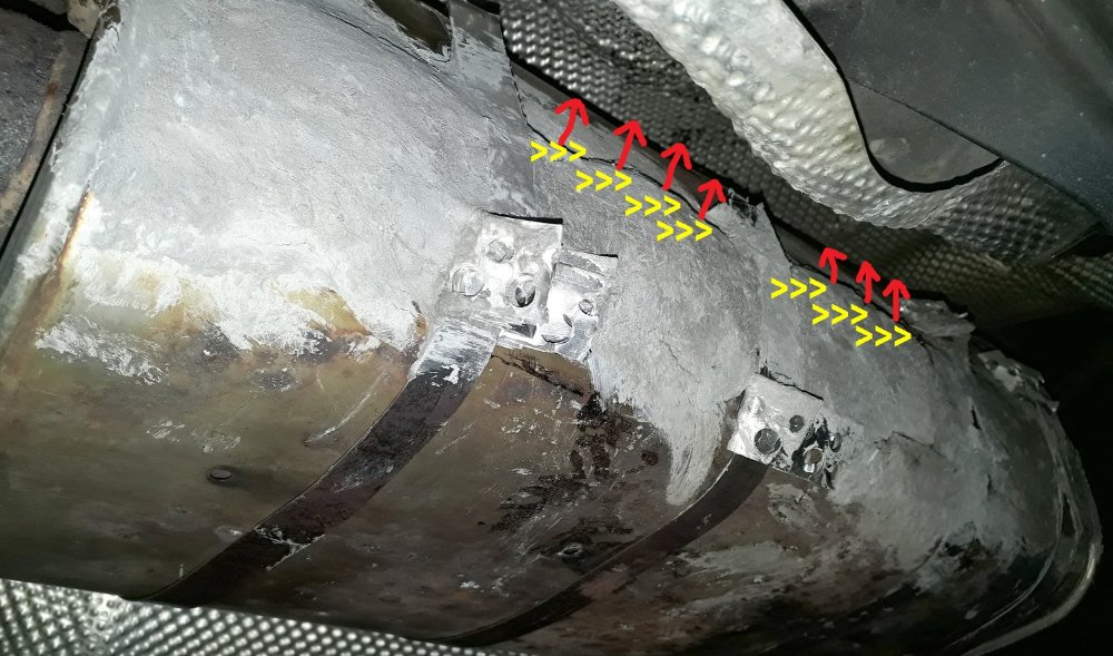

Tak čerstvé info pro všechny kutily: oprava tmelem na dovolenou pomohla, ale je to bohužel jen dočasné řešení.
Oprava výfuku tmelem, ve kterém se po 2tkm začala objevovat netěsnost. Směr úniku výfukových plynů naznačují červené šipky.
Jinými slovy - když není pevný podklad, tak ten tmel nemá na čem pořádně držet a na tom vibrujícím plechu se po čase vydrolí. Také je otázka, co se stalo uvnitř - jestli se tam nějaký odrezlý kus připlácnul na výstupní otvor, tak si ty výfukové plyny budou hledat cestu jinudy. Tedy, výměně výfuku není možné se vyhnout...

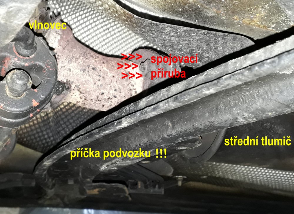

V čase 8:50 až 10:00 tam demontuje spodní příčku (výztuhu podlahy), aby mohl výfuk vytáhnout, což si myslím, bude u mého FFII také nutné :blee: .
https://www.youtube.com/watch?v=e610jjCq5bc
Já vím, dá se to odřezat... :dih: (ale jak píšu výše, nejde se k tomu dobře dostat normální flexou a když já bych chtěl demontovat to přírubové napojení středního tlumiče a vlnovce - to má ten maník na videu od 4:20 do 5:30)
Detail spojení vlnovce a středního tlumiče schovaný za podvozkovou příčkou.

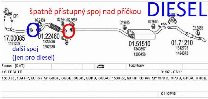

Teraz som prave zhadzoval z kombika. Ak sa ti podari rozpojit vyfuk medzi vlnovcom a DPF, mas vyhrane. Dalsi spoj je nad spominanou prieckou, tam sa da tazko dostat s klucami, nebodaj razovym utahovakom, kvoli priecke. Potom az po koncovku vyfuku je to jeden kus.
Ja som to robil takto, priecku som nechytal:
1. Povolil spoj medzi DPF a vlnovcom. Od tohto momentu je vsetko dalej poskoditelne, kedze ide z auta von.
2. Kedze cely vyfuk odpredu dozadu je jeden kus, bez demontaze zadnej napravy by nesiel vytiahnut. Zvesil som posledny silentblok pri koncovke, a 2 silentbloky okolo tlmica. Tlmic som polozil na zadnu napravu a odrezal cca 50cm od koncovky. Najprv polozil dole, aby som kotucom nesmykol nieco, co nechcem. Teraz rozmyslam, ze ked som ho nakoniec musel rezat aj pred tlmicom, tento rez mozno nebol nutny.
3. Teraz bud das dole priecku a povolis spoj nad nou. Alebo vyvesis 2 silenbloky, kde visi vlnovec pri spoji, vyfuk polozis na priecku, a odrezes ho niekde pred tlmicom. Ja som rezal.
4. Spod auta som vyhadzal prvy kus vlnovec, spoj na vyfuk a cca meter rovnej trubky. Druhy kus tlmic s ohnutou trubkou pred nim a nejakych 50 cm za nim. Treti kus pol posledneho pol metra rury ku koncovke.

stano. píše: 05.09.2022 14:54 Ak sa ti podari rozpojit vyfuk medzi vlnovcom a DPF, mas vyhrane. Dalsi spoj je nad spominanou prieckou, tam sa da tazko dostat s klucami, nebodaj razovym utahovakom, kvoli priecke. Potom az po koncovku vyfuku je to jeden kus.

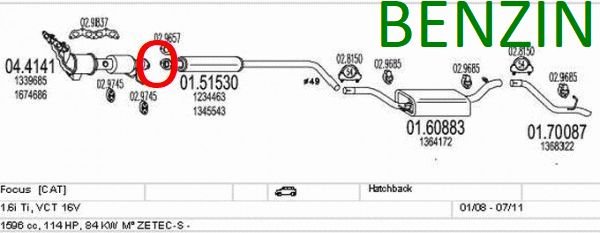

Ahoj Stano, díky za praktické komentáře. Vidím, že jsi to asi dělal na dieselovém autě, které se od mého benzinového liší v tom, že na benzinu není ten další spoj mezi DPF a vlnovcem - viz obrázky.
Výfukový systém Focus II (2007-2011) 1,6 diesel 80kW
Výfukový systém Focus II (2008-2011) 1,6 benzin 85kW
Takže mi asi nezbývá nic jiného, než se pokusit nějakým klíčem dostat k tomu nepřístupnému spoji nad příčkou...

Aha. Ty mas benzin. Tak pomoze dufam niekomu inemu. V kazdom pripade musis rezat pred zadnym tlmicom, inak to nevytiahnes z auta von. Mozno keby ho mas na zdvihaku vysoko nad zemou. Na podperach to nejde.
Hm. Asi hej. A preco nemozes dat dole priecku? 4 sroby.
Vlnovec mas spolu s katom jeden diel so zvodmi, ze? Ako na mk1. Ci aj ten nemas prasknuty.
