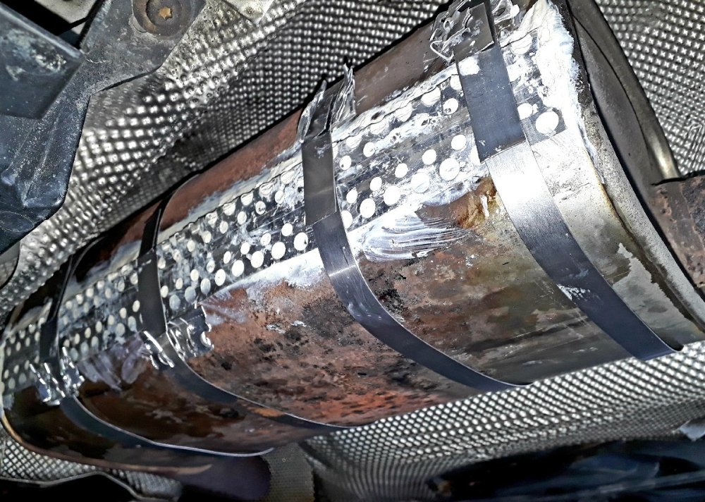

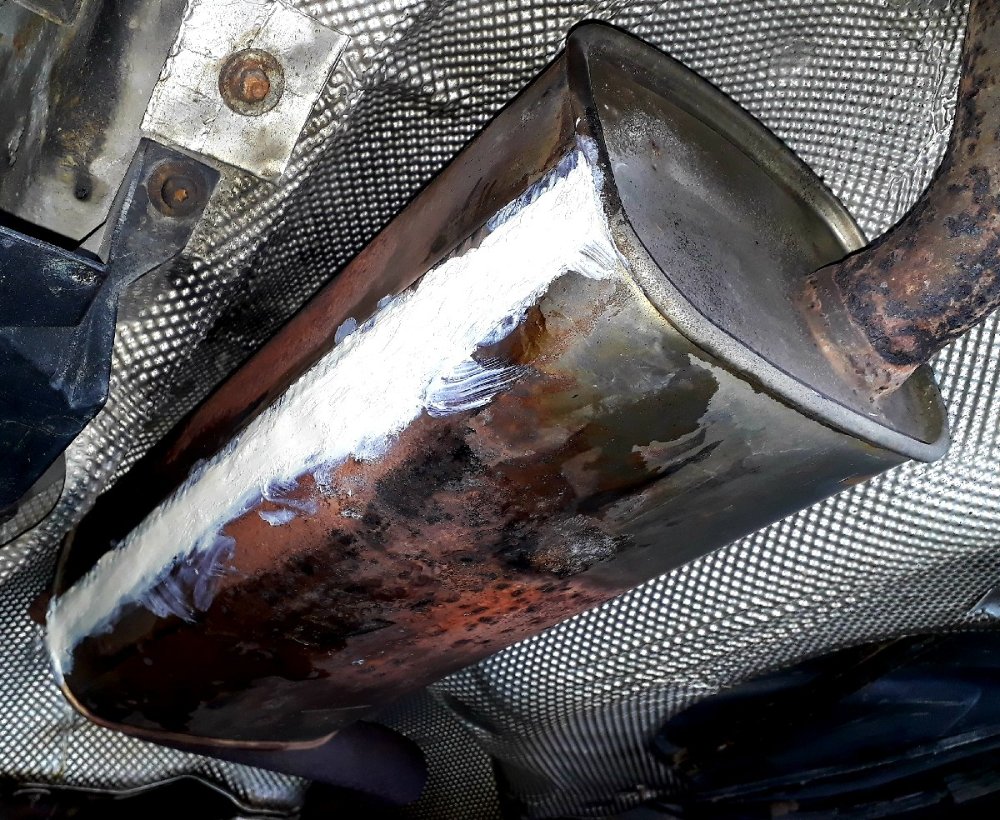

Ahoj,kissjoe píše: 16.11.2021 06:41 ...můžu s tímhle mit problém na STK? Tesnost je 100% použil jsem tmel na výfuk.
jak jsi dopadl na te STK?
Ja jsem bastlil podobne, tak bych chtel vedet, co mam cekat.
Samozrejme vim, ze to neni oprava natrvalo, ale ja jsem nestihl vymenu vyfuku pred dovolenou v Chorvatsku a nechtel jsem tam jezdit s tou prdlavkou.
Pouzil jsem vice vrstev:
- bily tmel do 1500 st. C na zacpani diry ve spoji plaste
- diraty plech na zpevneni
- pasky na stazeni a upevneni toho dirateho plechu
- sedivy tmel do 600 st. C na vnejsi dotesneni a usazeni dirateho plechu a pasku
- "bezpecnostni dira" cca 2mm prumer do spodni casti tlumice (na odtok kondenzatu a omezeni pretlaku na opravovanou cast) Z fotek to je, myslim, nazorne videt nejlepe. Hlavne je to zase tiche a tesne:
Naposledy upravil(a) LeonardoTM dne 19.09.2023 11:55, celkem upraveno 2 x.

Tak čerstvé info pro všechny kutily: oprava tmelem na dovolenou pomohla, ale je to bohužel jen dočasné řešení.
Jinými slovy - když není pevný podklad, tak ten tmel nemá na čem pořádně držet a na tom vibrujícím plechu se po čase vydrolí. Také je otázka, co se stalo uvnitř - jestli se tam nějaký odrezlý kus připlácnul na výstupní otvor, tak si ty výfukové plyny budou hledat cestu jinudy. Tedy, výměně výfuku není možné se vyhnout...
