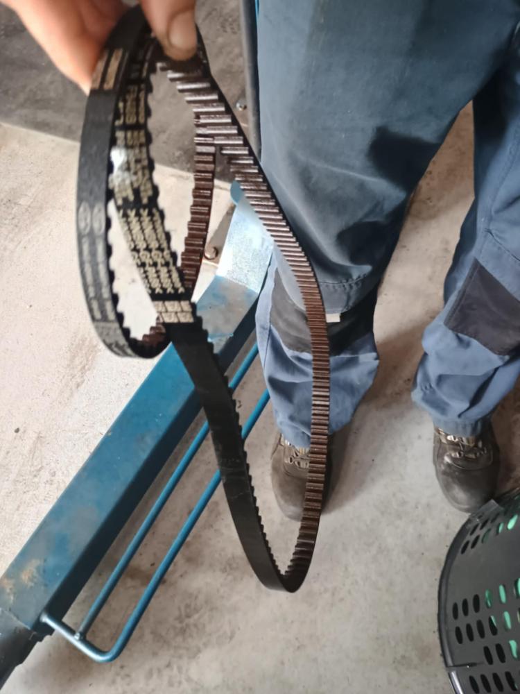

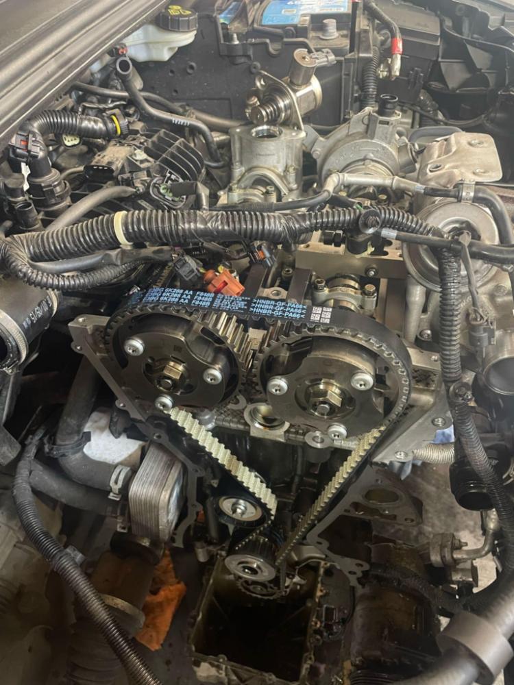

Už mám vyměněné rozvody, řemen byl jak nový, krásně lesklý a písmo čitelný. Dělal mi to p.Hoňek, je to fakt odborník a cesta k němu se opravdu vyplatí, můžu jenom doporučit. K rozvodům sem nechal ještě vyměnit palivovou pumpu pro jistotu, abych za 2-3 roky neřešil rozleptaný řemen kvůli pronikání paliva do oleje.

Tak už to máš za sebou. Myslím, že odbornost pana Hoňka převyšuje většinu orig. servisů, takže je spíš chyba, si k němu motor na opravu nedát...phofy píše: 11.06.2025 19:56 Už mám vyměněné rozvody, řemen byl jak nový, krásně lesklý a písmo čitelný. Dělal mi to p.Hoňek, je to fakt odborník a cesta k němu se opravdu vyplatí, můžu jenom doporučit. K rozvodům sem nechal ještě vyměnit palivovou pumpu pro jistotu, abych za 2-3 roky neřešil rozleptaný řemen kvůli pronikání paliva do oleje.
