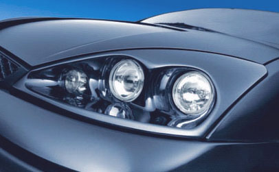

Příspěvek od ihrdlick » 21.12.2008 21:34
U těch HELLáků si ale moc nedovedu představit, kde by stříkaly ostřikovače světel... kdybych tam dal HIDy. Stojí 389 Euro + pošta :wink:
