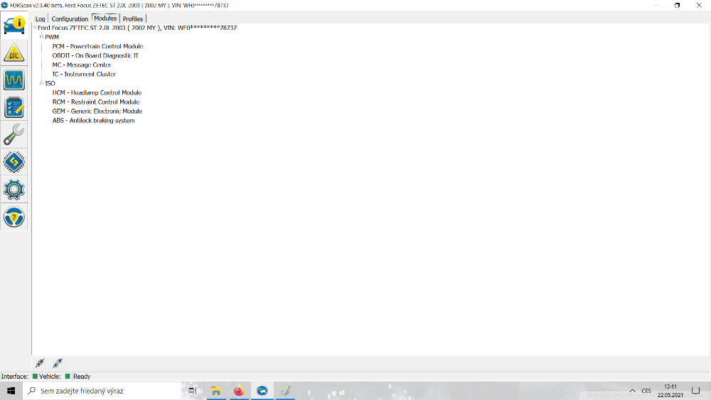

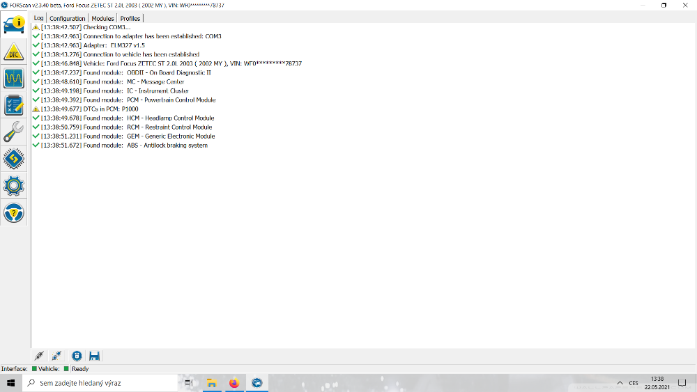

Příspěvek od Ford2666 » 21.05.2021 23:01
Ahoj. Mám Focuse ST170 2002, stáhl jsem si Forscan (extended license) a pořídil ELM327 s HS/MS switchem. Bohužel mi forscan najde chybu P1000 a nenačtou se všechny moduly. V konfiguraci to píše CAN ERROR: 3 (0.8%). Nemáte s tím někdo zkušenosti?
Případně mám problém najít číslo HCU(Hydraulic control unit) s ESP, tak kdyby někdo věděl...
Za každou radu/tip moc budu vděčný!

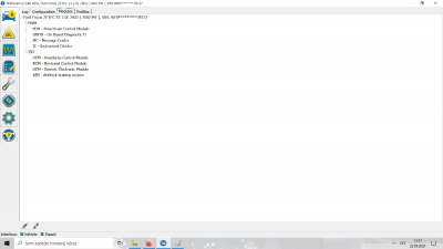

Takhle nějak se to chová...

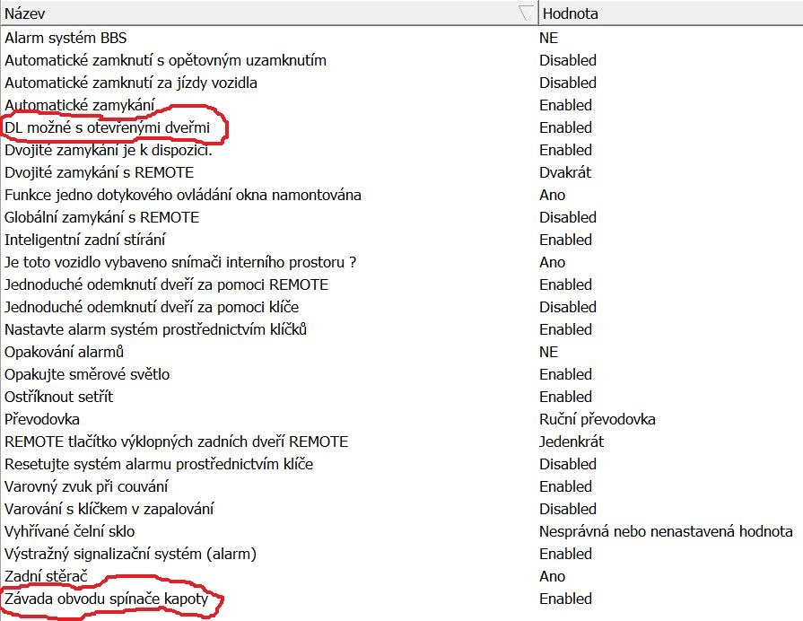

GEM Modul
Příspěvek od sciro » 20.07.2021 22:15
Zdravím, připojil jsem se na GEM modul.
Potřeboval bych pomoct co znamenají ty zakroužkované funkce.
