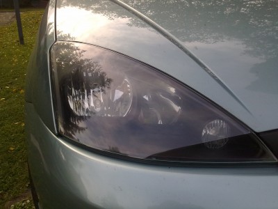

Příspěvek od lukas1986 » 18.03.2013 16:01
a jakej jsi použil hadr nějakej obyčejnej nebo švédskou utěrku a jakou pastu nebo to je jedno díky

Příspěvek od jerrydjkiki » 18.03.2013 18:11
Pasta musí být taková ta nazelenalá,né gelová.Stará dobrá Fluora,nebo obyčejný Odol.Hadřík flanel,ale používal jsem i filcový kotouč průměru 10cm na nízké otáčky a často to i navhlčoval vodou z rozprašovače.Dá se použít i písek na nádobí,ale ta pasta je jemnější.

Příspěvek od jerrydjkiki » 18.03.2013 18:49
Není za co.Výsledek stojí rozhodně za to,i když to trvá déle.Hlavně to tím kotoučem nezahřát,pořád vlhčit......

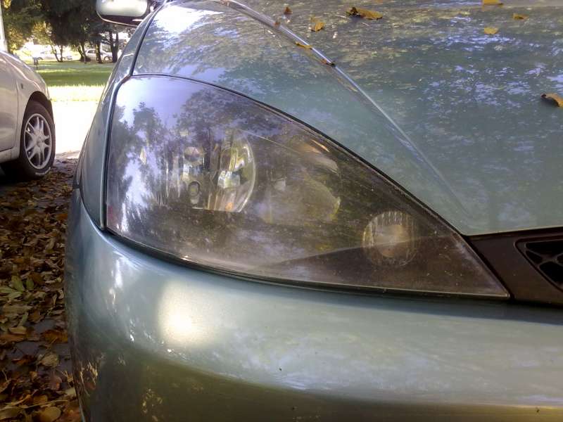

Příspěvek od lukasun » 04.05.2013 21:44
Tak dnes jsem v garáži našel Tempo. Napadlo mě vyleštit horní roh světla. Pak jsem pokračoval. Práce cca 5 minut a výsledek je znatelný. Zítra budu pokračovat. :lol:

Příspěvek od lukasun » 05.05.2013 11:36
Co je nejlepší použít po tempu? Švédská utěrka? Nebo flanel?
