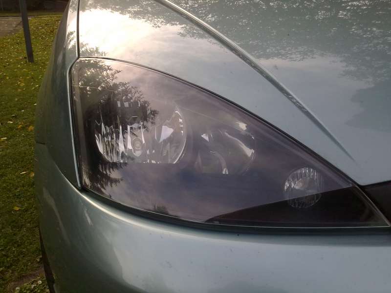

a jakej jsi použil hadr nějakej obyčejnej nebo švédskou utěrku a jakou pastu nebo to je jedno díky

Pasta musí být taková ta nazelenalá,né gelová.Stará dobrá Fluora,nebo obyčejný Odol.Hadřík flanel,ale používal jsem i filcový kotouč průměru 10cm na nízké otáčky a často to i navhlčoval vodou z rozprašovače.Dá se použít i písek na nádobí,ale ta pasta je jemnější.

díky tak to vyzkouším

Není za co.Výsledek stojí rozhodně za to,i když to trvá déle.Hlavně to tím kotoučem nezahřát,pořád vlhčit......

Tak dnes jsem v garáži našel Tempo. Napadlo mě vyleštit horní roh světla. Pak jsem pokračoval. Práce cca 5 minut a výsledek je znatelný. Zítra budu pokračovat. :lol:

Co je nejlepší použít po tempu? Švédská utěrka? Nebo flanel?
