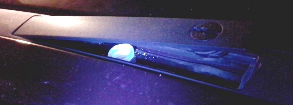

Tenhle videonávod je opravud užitečný, ale neříkají tam, co dělat v případě,
když se jezdí bez příčníků. Těmi standardními plastovými krytkami to totiž není utěsněné proti vodě a mohlo by se tedy stát, že šrouby časem zareznou.
Já jsem to řešil kulatými ucpávkami:
http://www.ford-focus.cz/forum/download ... &mode=view
