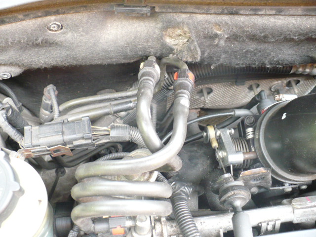

Tak auto doma najeto cca 50 km a zatím jede, udělal jsem do toho víčka nádrže tu dírku takže už vůbec nezasyci,dnes jsem si šel udělat do auta pořádek a čekalo na mě překvapení když jsem zvedl zadní sedačky byl to šok přiložím foto,jak si servis zkrátil cestu aniž by se zeptali nebo dali vědět pod sedadlem si prostřihali díru a nechali tak
Ford Focus combi r.v2010 1,6 16V 74Kw 57tis.km

no, od servizu je to prasárna.
ale, dělá se to. měli se tě aspon zeptat, když lenost jejich " zavelela" udělat díru.
bejt tebou, tak to reklamuju, a chci " nové auto". Já osobně bych to nepřevzal, měli sundat nádrž.
takto ti znehodnotili auto. + v servizních normách tento postup výměny čerpadla neexistuje.
