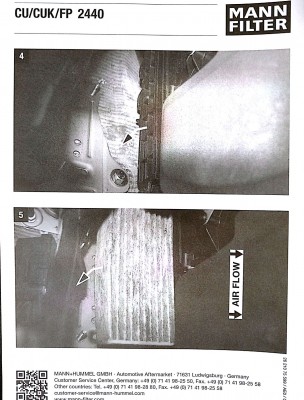

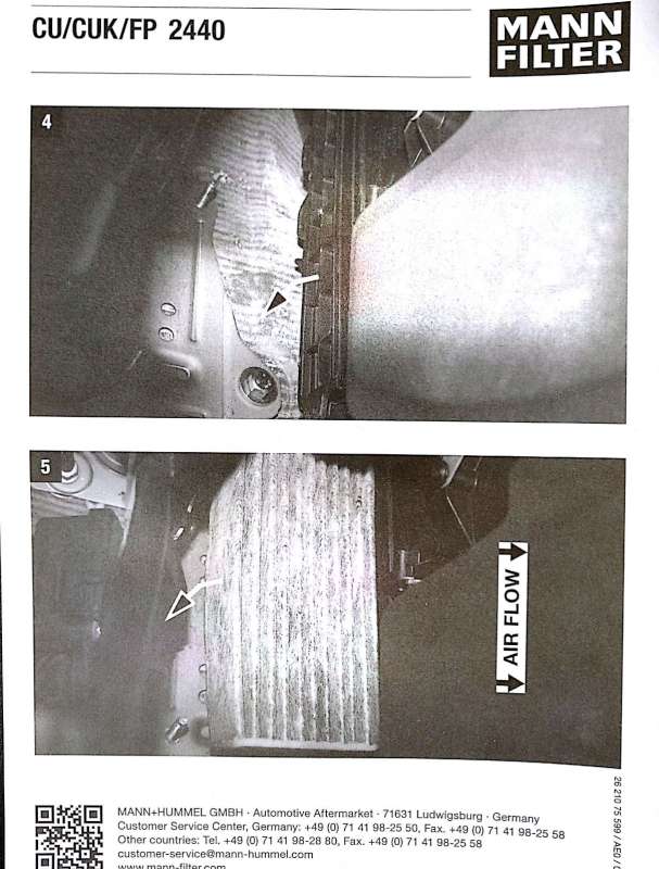

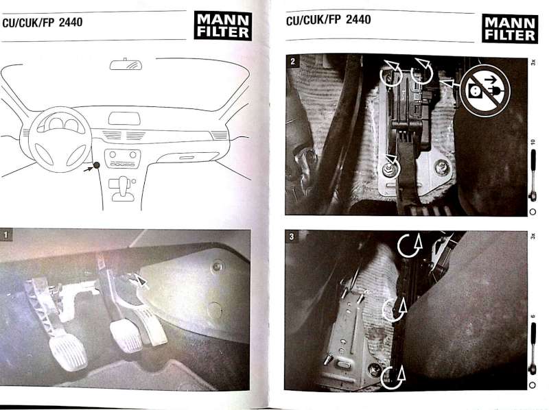

Už tu záplavu nesmyslů ani nemohu číst...takže jsem ofotil návod k instalaci filtru pro FF 2 včetně směru proudění vzduchu.
Snad to někomu pomůže a při hledání se nebude muset prohrabovat chytrostmi typu "známy mi povedal" .

Jinak řečeno: rozcápnutej konec žebrování filtru musí být u motoru :idea:

Ještě detail že při vytahování a vkládání je potřeba filtr jakoby zlomit(zmáčknout) jinak takhle podle obrázku na rovno ho nevytáhnete či nenasadíte.

Gabo015
Příspěvky: 175
Registrován: 02.02.2013 18:51
Příspěvek od Gabo015 » 25.07.2016 18:56
Rozplacnutej nahoru? Tak ja ho tam mam asi opacne. Tiez som nevedel ako tam ma ist. Tak som si to vyhladal na youtube a tam ho daval pevnymi stenami hore.
