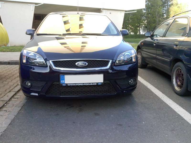

- lucky.jack
- Příspěvky: 8464
- Bydliště: v Hradci Královým
Re: Ford Focus II náraznik Cabrio - shrnutí str. 1
Tak to vypadá nějak takhle
Foceno mizerným mobilem
- Peca85
- Příspěvky: 285
- Registrován: 31.07.2010 15:10
- Bydliště: Zlín
skoro mi pri pohledu na toho tveho krasavce ukapla slza se vzpominkou na toho meho neboztika, cabrio vypada dokonale

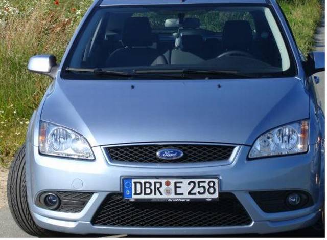

- Kaizer
- Příspěvky: 173
- Registrován: 20.01.2010 00:38
- Bydliště: Česká Třebová
Po střetu s lesní zvěří si taky pořizuju cabrio nárazník ale pořád se nemůžu rozhodnout, jestli si mám nechat nastříkat krytky mlhovek do barvy vozu nebo je mám nechat v originál barvě.Mám stejnou barvu jako na obrázku. Rámeček horní mřížky v barvě bude.

- rh1980
- Příspěvky: 794
- Registrován: 06.10.2012 09:39
- Bydliště: Vysočina
Urcite nechat cerny.
- Příspěvky: 1097
- Bydliště: Letovice
Taky říkám černý.
