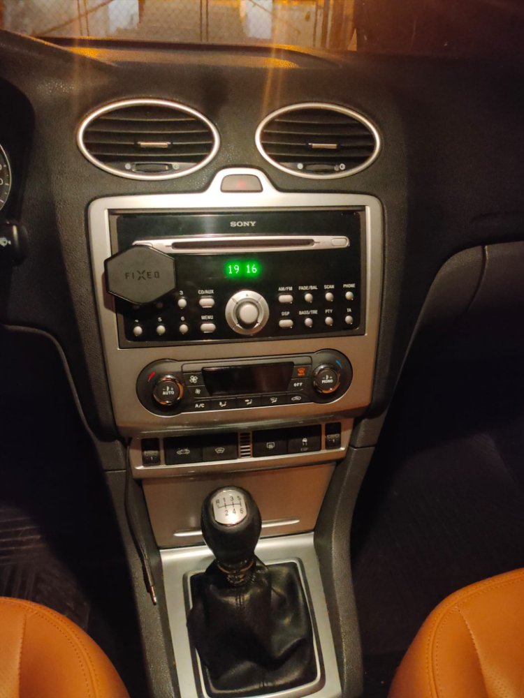

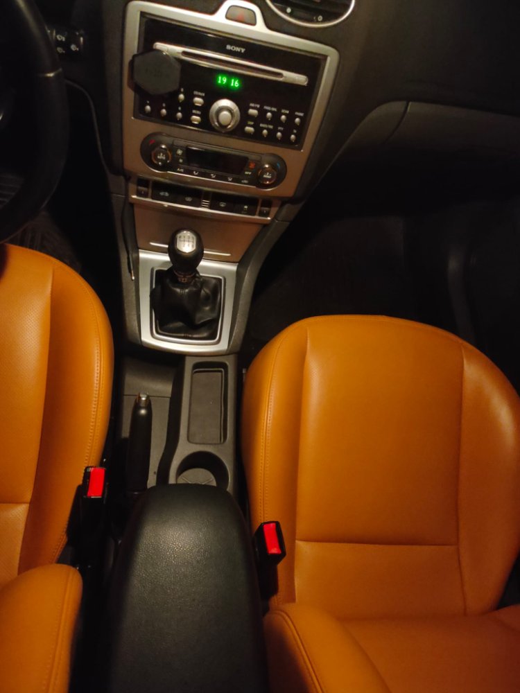

Tak nevím jestli toto téma ještě žije, ale zkusím to.
Rád bych udělal takový facelift středového panelu i středové konzoly (od řadící páky po opěrku) na mém FoFo CC. Podařilo se mi sehnat tmavé ovládání klimatizace a funguje normálně. Chci udělat i budíky (jen co se mi je podaří někde sehnat) a hlavně tlačítka pod klimou a středovou konzolu. Panel s tlačítky celkem chápu - stačí sehnat ten po FL a měl by svítit oranžově, ne?
Rádio chci nechat - líbí se mi tak jak je i přesto, že svítí zeleně a po výměně bude jediné zelené. Teda za předpokladu, že se mi podaří nějak zprovoznit BT modul i na přehrávání audia z telefonu, ale to je na jiné téma.
Moje otázka je, bude mi sedět středová konzola po FL? Je tam potřeba něco předělávat? Chci mít možnost auto vrátit do původní podoby.
No a jde sehnat rámeček kolem rádia a klimy, platforma tlačítek, kryt popelníku a rámeček kolem řadičky v tmavé? Nebo to budu muset přelepit fólií? Dřív než začnu obvolávat vrakáče a hádat se s vykukama co chtějí zbohatnout
Předem díky za snahu...

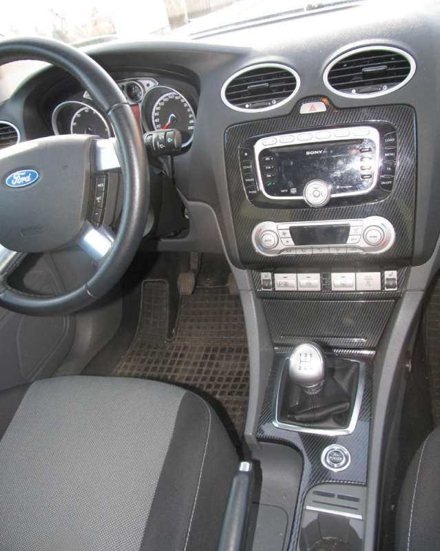

Re: Facelift středového panelu Focus 2
existuje tmavy poFL karbon z RS/ST - ma ale otvor jen na ovalne radio (download/file.php?id=131880&mode=view), pripadne na dotykovou navigaci
poFL dily pasuji do predFL bez problemu
Super, díky.
Nejsem zrovna fanoušek falešného karbonu a ten pravý by v autě které má extra 200kg ve výstuhách karoserie asi neměl zrovna smysl
Nalepím fólii.
No a ta konzole mezi sedačkama mi bude sedět nebo nevíš?
Nalepím fólii.
