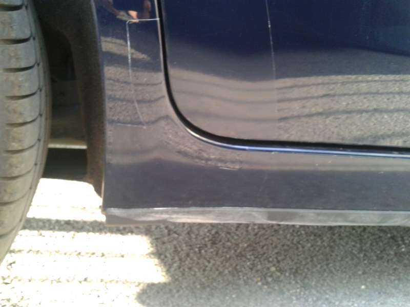

No tak ide o mechanické poškodenie spôsobené z vonku, čiže som nečakal, že to uznajú. Zásterky mi predajca dal ako bonus ku novému auto a teraz po prelakovaní mi nalepili aj takú skromnejšiu fóliu ( viď. foto) . Inak všimol som si že takúto istú fóliu mali v showroome všetky vystavené autá okrem focusu classic.

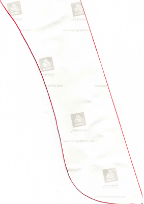

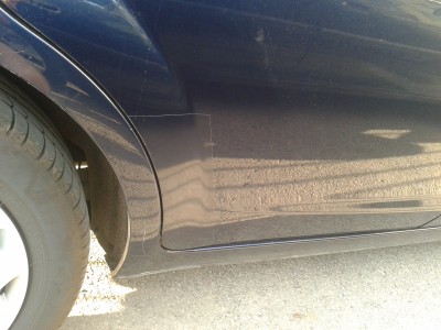

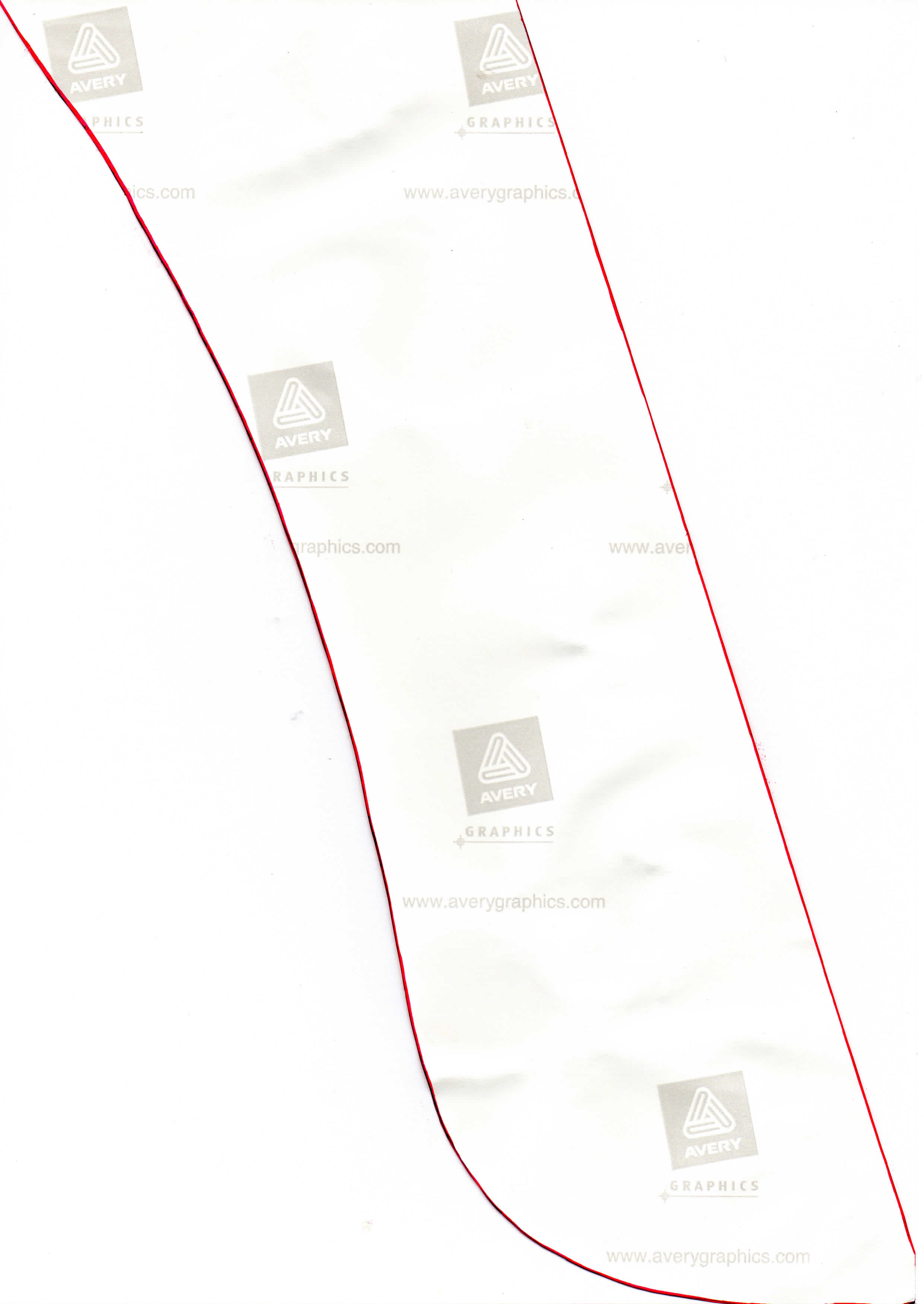

Takto som to nakoniec vyriešil. Objednal som si meter štvorcový tejto fólie:
http://www.europe.averygraphics.com/Dat ... PVC-UK.pdf
Stál 15 Euro a narezal som si ju podľa potreby.
a toto je šablona 1:1

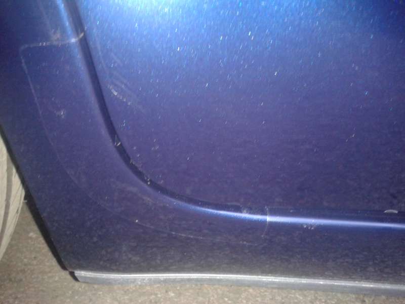

no a takto trochu komplikovanejšie riešenie

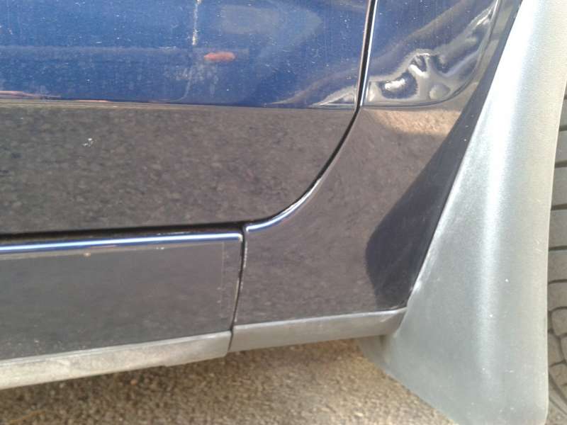

takto to vyzerá za predným kolesom v mieste kde začína fólia
