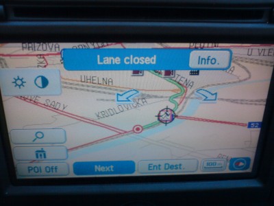

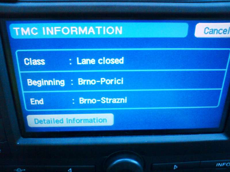

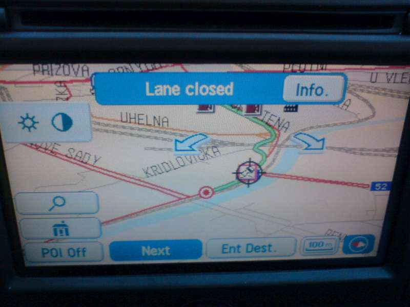

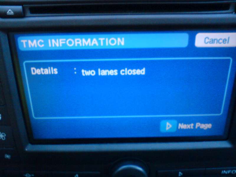

ja teraz odskocim spet k navi a hlavne k funkcii TMC, tak prepac mondak ze teraz trham tvoju niť myšlienok
Ked sme sa minule bavili o TMC tak sme tu dosli k zaveru ze na nasom Dense nevieme zobrazit udalosti a informacie..... bol to omyl kluci
prikladam par obrazkov...
P.S. ak nepouzivas zrovna funciu navigovania, mas zapnutu len mapu so svojou polohou tak to ukaze aj tak udalosti v blizkosti tvojej aktualnej polohy
P.S.2 toto vsetko sa udialo dnes, pri pouziti mapy Ford 2009 v Brne
