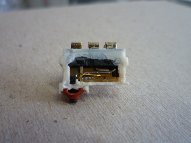

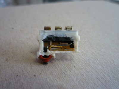

Měnil jsem v minulosti mikrospínač v zámku Fabie, odcházeli ještě více jak u Forda a tady jsem koupil.

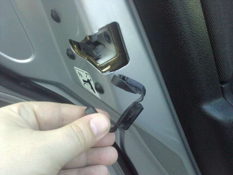

:D Než začnu obvolávat servisy...ve dveřích na každém zámku je zvenku kolem dokola vždy taková černá plastová krytka...jen zacvaknutá...nevíte někdo, jak se to oficiálně jmenuje a zda se to dá samostatně koupit ? :)
Doplněno o fotky :)
Doplněno...brouzdání netem jen tak halabala po náhradních dílech neúspěšné :)

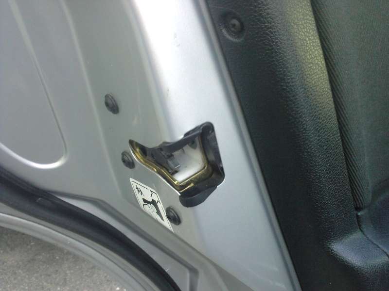

Zdravicko. Stala se mi takova drobnost - trochu jsem se vrtal v zamku zadnich (5.) dveri abych upravil jejich dolehani - musel jsem s nimi vzdy trochu svihnout aby se zavrely, neslo to vlastni vahou. Lehce jsem tedy posunul zamek primo na dverich i ten zobacek co je v podstate v kufru. Docilil jsem toho, ze dvere perfektne dolehaji, nicmene zacala mi svitit kontrolka otevrenych dveri na palubovce a samozrejme i zadni interierova svitilna...
Netusite nekdo, kde by mohl byt zakopany pes? Mohl jsem i tak minimalnim zasahem do zamku porusit cidla? Jak vlastne odhalit co jsem provedl? :)

Neviem, ake mas auto, ale na combiku su na bokoch take snimace...asi ti na ne nedoliehaju dvere.
A myslim ,ze v htb ci sedane budu take iste...(tie snimace)

Příspěvek od Heartcorecz@mac.com » 03.05.2010 16:41
Jej, moje chyba - mam Mondeo 2.0 TDCi, r.v. 2004, combi. Mrknu po bocich jestli to tam najdu. Ty zamky jsem posunul pri vsi dobre vuli maximalne o par milimetru, necekal jsem, ze to neco provede :(

Příspěvek od Docent » 03.05.2010 16:47
Pouzijem moje foto - Tu ich pekne vidno...Aj na kufri aj v kufri... :D

Příspěvek od Heartcorecz@mac.com » 03.05.2010 19:30
Díky moc. Opraveno. Sice zase musím dávat trochu síly do toho zavírání, ale aspoň to už svítí jak má a kontrola vypla :-)
