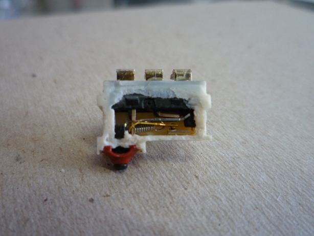

Měnil jsem v minulosti mikrospínač v zámku Fabie, odcházeli ještě více jak u Forda a tady jsem koupil.pava píše:zkus tady: http://www.tme.eu/cz/katalog/#main

Boban:) Takže něco dalšího k tomu mému problémku:D Rozebral jsem přístrojovku a měl jsem pravdu, kontrolka odšroubována:D Po zapojení je to tak, že...dvojitý zámek funguje...směrovky bliknou na potrvzení funkce dvojitého zámku...ale kontrolka mi hlásí, že nemám zamknuté nějaké dveře:) Všechny dveře fungují na rozsvěcení vnitřního osvětlení...takže by se mělo jednat o nějaký mikrospínač v zámku některých dveří nikoliv ten u závěsů, který hlasí, že není zavřeno...a nejspíš by to neměl být zámek u řidiče...protože pak...si tedy aspoň myslím...by nedošlo k centrálnímu zamknutí auta...neb ostatní zámky reagují na zámek respektivě hlášení ze zámku u řidiče a ten když nahlásí do GEM zamčeno u řidiče, sepnou ostatní zámky?:)

Tak jsem zjistil, že se nezamykají PZ dveře. Vyndal jsem zámek, ale je to integrované a nejde to rozebrat. Asi motorek nefunguje, protože na kabelech napájení je.
Nemáte někdo nápad kde koupit zámek do PZ dveří ?

vážně někdo nevíte, kde koupit mikrospínač do dveří?

Doplněno o fotky
Doplněno...brouzdání netem jen tak halabala po náhradních dílech neúspěšné
