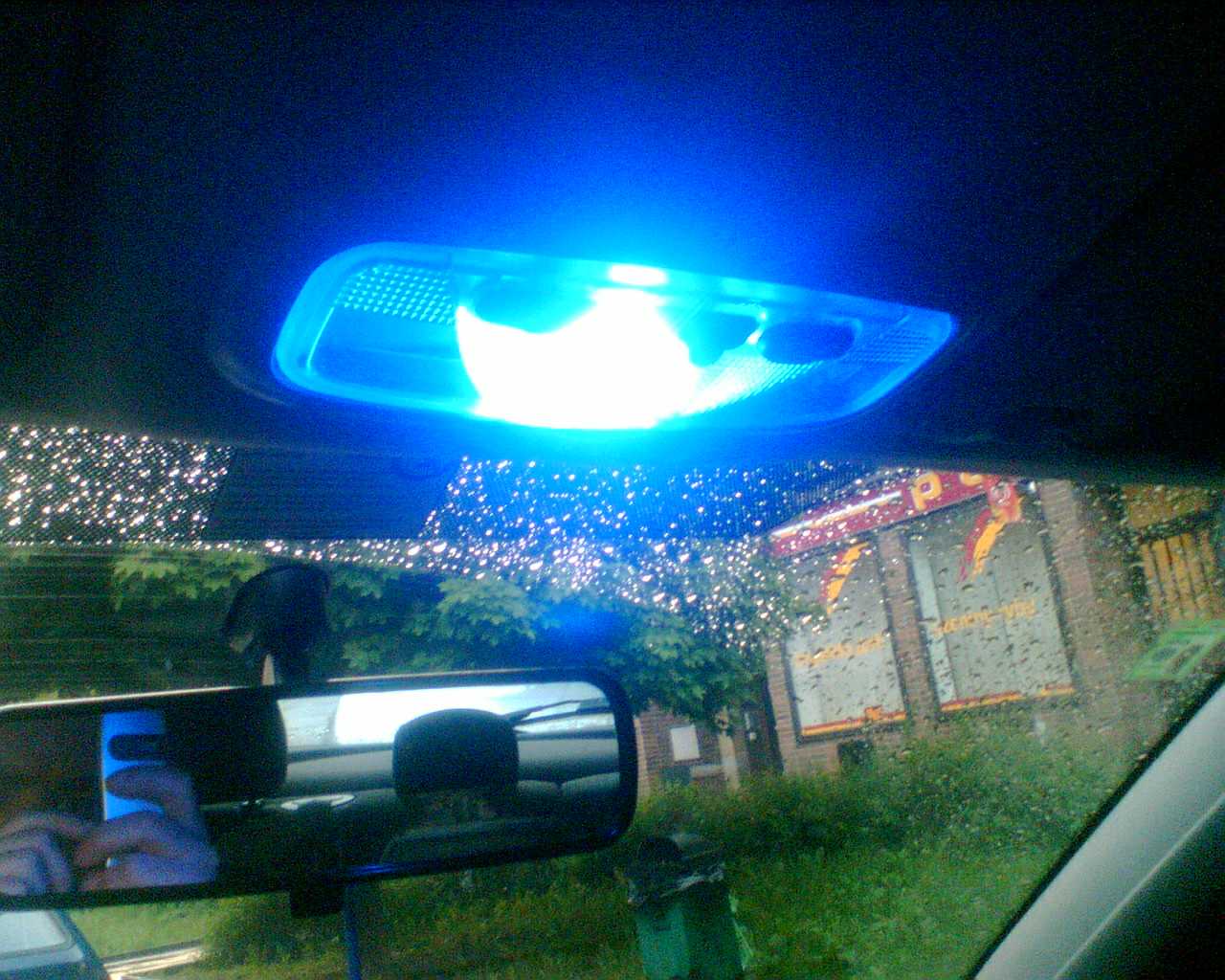

Tak jsem to dneska ráno zkoušel. Modrá sufitka svítí upe super a místo ledek jsem tam nechal žárovičky a ty taky svítí fajn. Možná zkusím ty ledky vykuchat a přepojit, ale ty žárovičky ikdyž svítí trošku do žluta, né bíle jak ty LEDky, tak svítí více. Je tam lepší rozptyl světla. Ještě jsem uvažoval nad LEDkama do brzdového světla, ale nejdříve si někde koupím jen 2 a ukusím to, protože se zase "bojím" toho rozptylu světla. Odpoledne dávám sufitky do světel na RZ, tak uvidíme. u sufitek + a - není problém, protože ji jenom otočíš a hotovo :twisted:

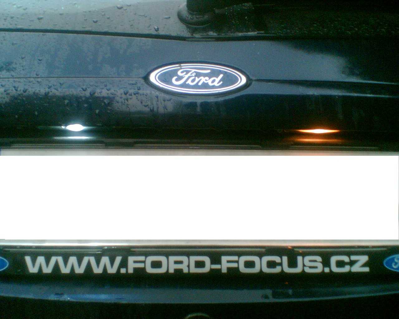

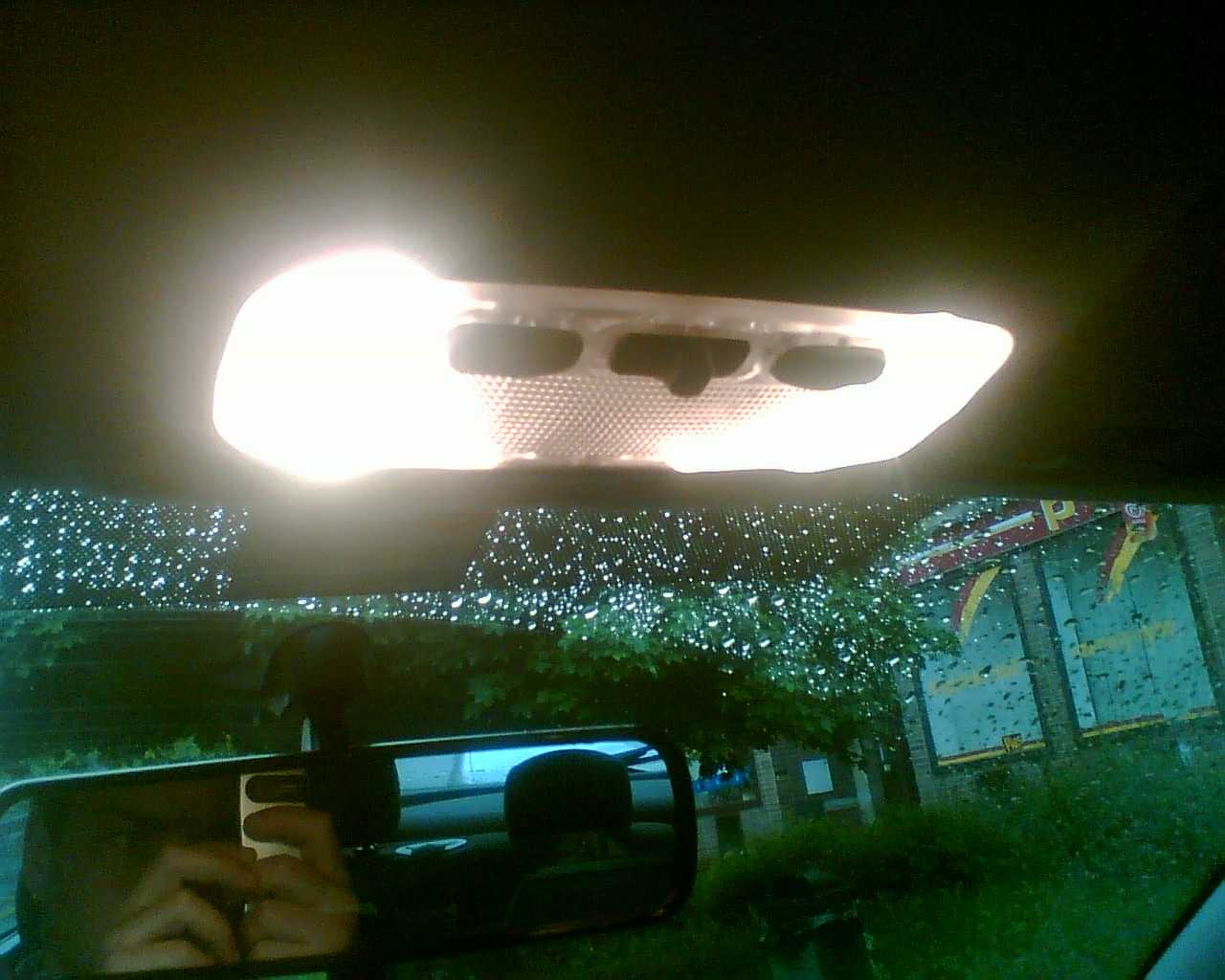

Tak nějaké to foto, kvalita mobilu :
Osvětlení RZ. Vlevo pomocí sufitky s 6x LED a vpravo obyčejná sufitka. Rozdíl je patrný i ve dne a co teprve v noci !!!
Boční interiérové světýlka (obyčejná žárovečka)
Modrá sutitka s LED (8x) interiér

Tak včera umřely obě LED sufitky v SPZ.... jedna jen tak blikala a pak taky konec. Dostala se do nich voda...je to jen plastovy váleček ze 2 dílů a není vodotěsný jako ta skleněná...škoda, jdou tam opět žárovky.

bracho ich má tiež v superbe a urobili mu to isté, jedna je už po smrti a druhá bliká ako o život, drahé boli až hrôza... :roll: :roll:

Tak já teda nevim,ale já ty led sufitky nad spz mám a bez problémů...

A utěsňoval jsi nějak více ty světýlka? Mi se zdá, že ta guma je tam nic moc a navíc, sehnal jsem si fungl nové a do těch zateklo ! Jedině je před zacvaknutím obtáhnout silikonem...

Aha,tak u Tebe to byla chyba vody ve světýlku.Já je jen vyndal,vyměnil a zacvaknul.Vodu tam nemám.Ani kontakty nebyly při výměně zoxidované.Pan silikon pomůže :wink:
