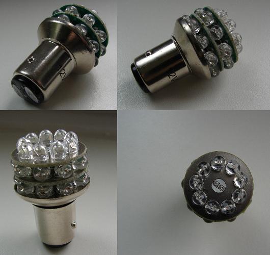

Vyměnil jsem klasický žárovky za LED (boční a přední blinkry) vypadá to celkem dobře, ale frekvence blikání se asi 3x zvýšila. Nevíte někdo co s tím ???

si myslím že by to asi chtělo nějaký odpor :roll: nevím to ale jistě :|

..určitě to chce nějaký odpor ..takový, aby celkový odpor diody a přidaného odporu byl stejný jako měla žárovka ...ale spočítat si to nech od nějakýho elektronika 8)

Nedáš sem fotku?

Foto dodám.Odpor jsem spočítal na 0,5 ohmů.
Ale asi se na to vykaslu. At to bliká rychleji než ostatním :lol:

co vim, tak LED diody misto blinkru, nejsou zrovna dobra volba, z duvodu ze svetlo se siri "rovnobezne" s osou LEDky.. a tak to neblika do "boku".. a tak to nejde poradne videt ze blika :roll:

Já teď měnil boční za čiré a diody jsem tam zkoušel taky.Jenže ty diody mají oranžovou patici takže to stejně prosvítá a odráží se to ve skle blikače,a nebliká to oranžově ale spíše červeně.A stím rozptylem je to taky pravda,diody i diody rozptylky vrhají do kužele takže bych řekl že oranž. žárovky jsou asi podle mě nejvhodnější.

přemýšlel jsem na výměnou brzvových i obrysovek za žárovky s LEDkami a jak je to teda s tím rozptylem? Bude to svítit tak jak má nebo jenom "rovně" ??? Uvažoval jsem nad něčím takovým. Cena je cca 200 za dva kusy, ale nechci, aby to byly zbytečné 2 kila. A ještě jeden dotaz. Sehnal jsem si Ghia interiérové světýlko a ať nemám žluté boční bludičky, tak jsem tam dal žárovky s bílou LED diodou, ale bohužel na těch diodách je opačně + a mínus pól. Otázka zní: stane se něco, když přehodím drátky? Kromě toho, že mi to bude svítit? Koukal jsem na to světýlko a 2 krajní konektory (drátky) jsou plus a mínus a ten prostřední volí způsob osvětlení (0-dveře-pořád). Díííky

Ta diodovka vypadá zajímavě...Jinak k té polarizaci.Ty světýlka jsou na svůj vlastní vypínač a pokud je opravdu jeden + a jeden - ,tak pak v tom problém není,když je přehodíš.Ale nevím jak přesně ta lampička vypadá...

Tak jsem zkusil přehodit + a - ve světýlku a ... :evil: Diodové bočbí žárovičky svítí, ale nefunguje stmívání a rozsvícení při otevření dveří, což je přednější než bílé světlo pro čtení. Jinak modrá sufitka s LEDkami Ok, svítí jak blázen, zítra ještě dám bílé do SPZ a jupííí :mrgreen:

To by se chtělo podívat jak je to zapojený.Myslím,že na všechny žárovky bude - společný a jestli si nepřehodil nějak to přepínání od dveří.Zkus nějak detailně blejsknout tu lampičku...
