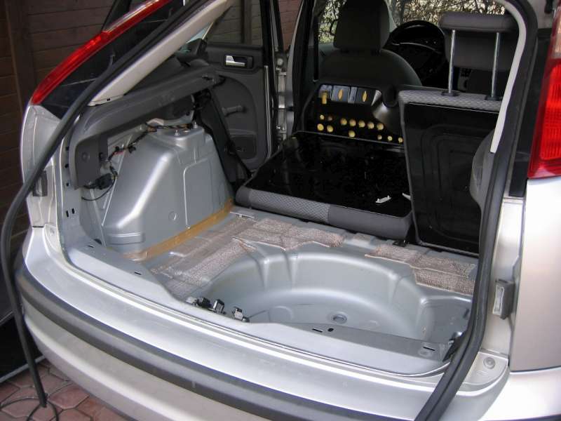

Koupil jsem tento týden několik plátů Sikadamp-u a chtěl bych se pustit do vytlumení kufru a podběhů.
Jak psal Pbjun, tak je potřeba kvůli "odkobercování" kufru sundat všechny plasty okolo.
Mám už nějaké tušení, jak na to, ale zadrhl jsem se hned u prvního kroku.

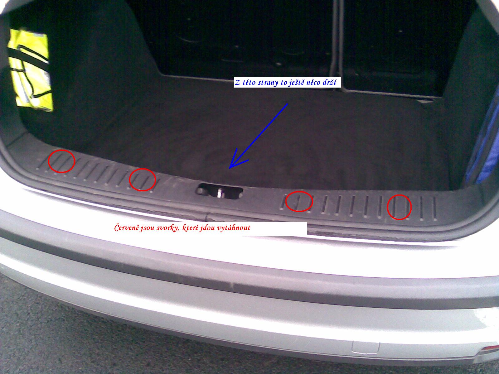

Jedná se o osazení plastu na obrázku. Je to práh kufru. Na obrázku jsou vyznačeny čtyři místa, která jsou ke karoserii přichytnuta takovými svorkami. Ty jdou celkem lehce vytáhnout.
Ale bohužel to nejsou jediné uchytné body. Ještě tam musí být nějaké někde z vnitřní strany kufru. Jsou tam takové čtyři špunty (vypadají jako nějaké záslepky). Zkoušel jsem je vytáhnout, ale nešly.
Nevíte jak na to

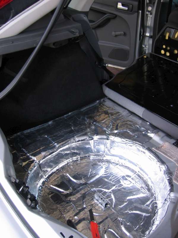

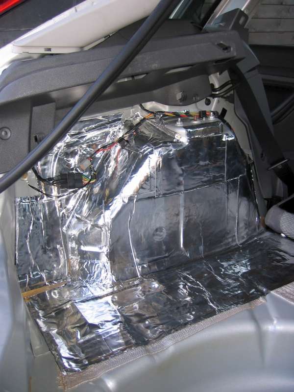

Tak jsem na to přišel. Vytlumil jsem podlahu kufru a jeden podběh než mi došel materiál...
Není to ještě ideální, ale důležitý krůček kupředu.

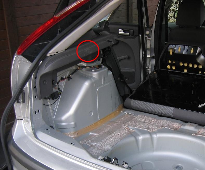

Mám další dotaz. Nepodařilo se mi sundat plastové obložení na obrázku. V kroužku je označeno místo, kde je plast upevněný svorkou, která prostě nejde dolů
Je to nějaké speciální uchycení nebo klasická svorka, která, když nejde silou, tak jde dolů ještě větší silou
Nevím, jestli tady s tím má někdo zkušenost, takže to je otázka nejspíš přímo na Fokiho

To jsem celý já. Fotky dám, ale popis výsledku zapomenu
No musím přiznat, že kýženého efektu se mi nepodařilo dosáhnout... Proč?
1) Protože že se mi nepodařilo polepit tu část podběhu, kterou jde hluk asi nejvíc. Prostě se mi přes ten blbý plast k tomu nepodařilo dostat. Snad Foki pomůže.
2) Přeci jen sikadamp je hlavně o tlumení vlastních vibrací materiálu, na který je aplikován. Snížení hluku nepomáhá.
Ale nepovažuji tento počin za zbytečný. Sikadamp tlumí vibrace účinně. Stačí poklepat na oba podběhy (jeden vytlumený a druhý nikoliv). Zatím co do toho vytlumeného stačí bouchnout a zvuk ustane téměř okamžitě, u druhého je slyšet ještě dlouhý dozvuk.
A jelikož někdy v daleké budoucnosti plánuji instalovat trošku lepší audio aparaturu, tak se toto vytlumení bude hodit (kdo ví. třeba bouchnu do kufru i subwoofer

jestli ti plast drží jen v místě označení tak zkus slabý plochý šroubovák(nebo tupý nůž) a musí to jít vycvaknout, ale já si myslim že bude muset jít ven i světlý plast nad tim a tam může být ještě uchycen
chtělo by to větší detail plastu, na foto tam nic nevidim
