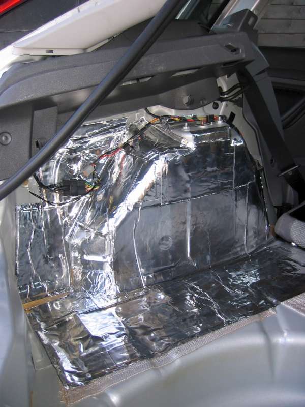

To jsem celý já. Fotky dám, ale popis výsledku zapomenu
No musím přiznat, že kýženého efektu se mi nepodařilo dosáhnout... Proč?
1) Protože že se mi nepodařilo polepit tu část podběhu, kterou jde hluk asi nejvíc. Prostě se mi přes ten blbý plast k tomu nepodařilo dostat. Snad Foki pomůže.
2) Přeci jen sikadamp je hlavně o tlumení vlastních vibrací materiálu, na který je aplikován. Snížení hluku nepomáhá.
Ale nepovažuji tento počin za zbytečný. Sikadamp tlumí vibrace účinně. Stačí poklepat na oba podběhy (jeden vytlumený a druhý nikoliv). Zatím co do toho vytlumeného stačí bouchnout a zvuk ustane téměř okamžitě, u druhého je slyšet ještě dlouhý dozvuk.
A jelikož někdy v daleké budoucnosti plánuji instalovat trošku lepší audio aparaturu, tak se toto vytlumení bude hodit (kdo ví. třeba bouchnu do kufru i subwoofer
