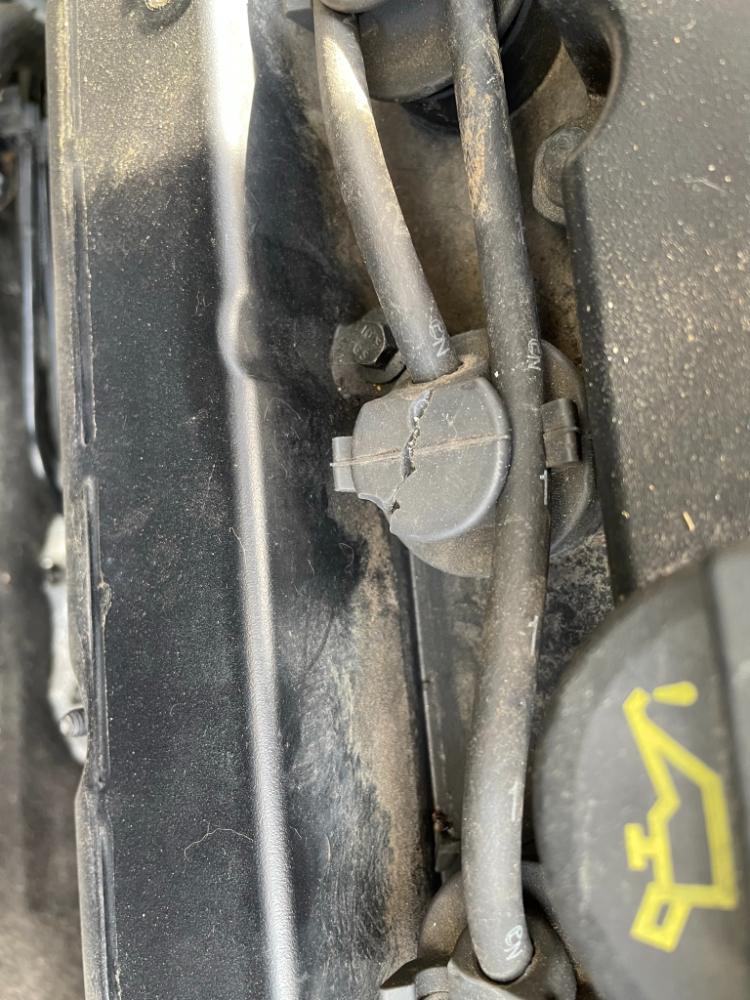

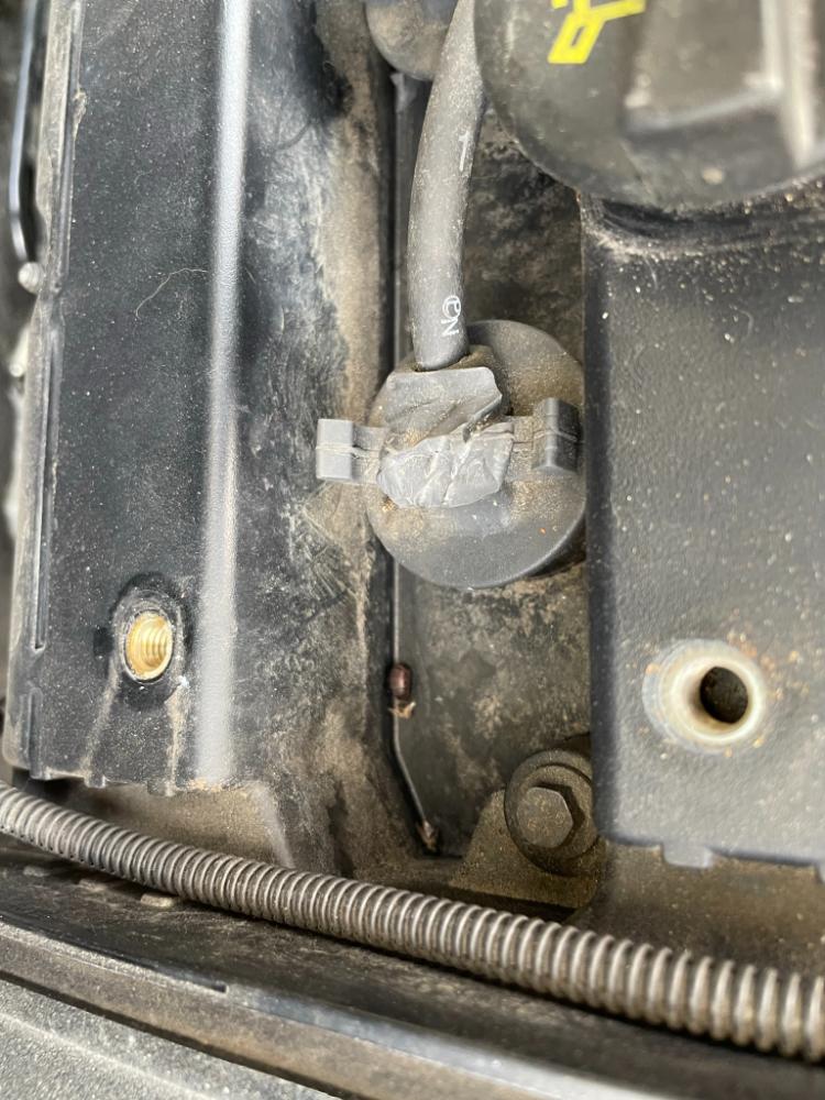

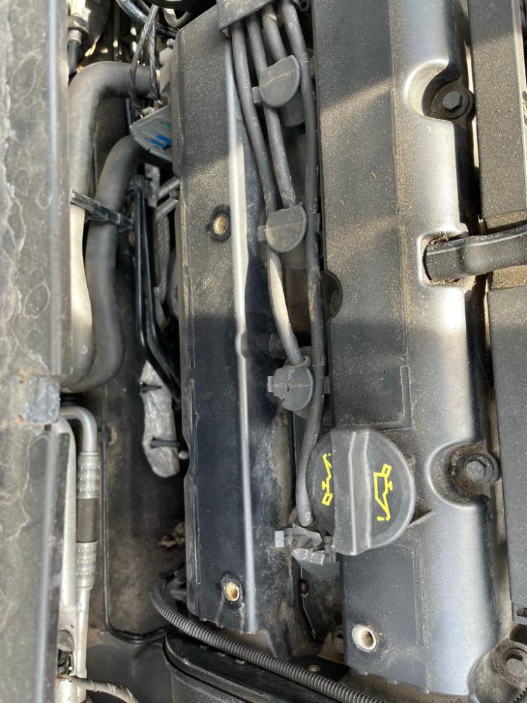

Ahoj, oživím téma :D Téměř rok mám FoFo MK2 po FL 1.6 16V 74kW. Při akceleraci tak od 1800 do 2300 otáček začne auto jakoby houpat (ne ostře cukat). Na volnoběh při stání je cítit chvění celé karoserie (třeba to má spojitost). Při stání a přidání plynu jdou otáčky plynule nahoru bez zakopnutí či kolísání (točil jsem pozvolna do 4500). Silentblok na převodovce jsem již vyměnil. Svíce tam byly Bosch, dal jsem originální. Kabely jsou okousané, ty chci stejně vyměnit (original). STK+ME auto prošlo.
Na co bych se měl zaměřit? Co myslíte? Mohlo by to být těmi kabely? :nixw:

Fíkus1596 píše: 21.09.2023 08:12 Na volnoběh při stání je cítit chvění celé karoserie (třeba to má spojitost).
To by mohl být silentblok motoru
Pokud zapalovací kabely nejsou poškozené až na vodivou část, tak by jim nic být nemuselo. Každopádně je lepší je vyměnit. Co se týká toho houpání, napadá mě palivové čerpadlo, třeba nestíhá (špatné čerpadlo, el.kontakt +/- , přicpaný palivový filtr v palivové jednotce).
Pomocí ForDiag vyčíst palivové adaptace, jestli se moc neliší od normálu.
Na vysoké otáčky (výkon) jede dobře?
