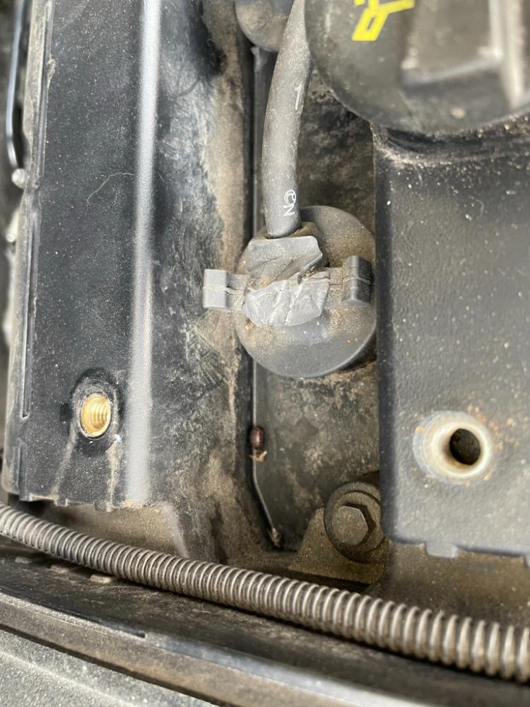

Mě to nevynechává, ale "houpe". Těžko se to vysvětluje, to bych tě musel svézt. Do otáček jde auto výborně. Chci se mrknout na hadici odvětrání kliky. Jen jsem nikde nenašel návod na tu mou 1.6 74kW. Zda je nutné vyndávat celé sání, nebo jestli to jde i bez té demontáže. Musím na to mrknout, ale nemám teď moc času. Samozřejmě podám info.
