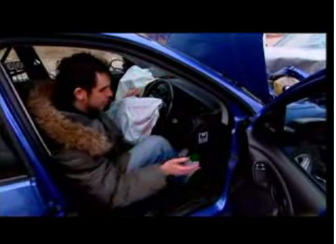

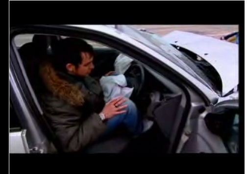

Foki: Trosku som mal volneho casu, tak som spravil par obrazkov na porovnanie.. netvrdim, ze sa vo fiftGear nesnazili za kazdu cenu aby to strieborne dopadlo horsie :)..
kazdopadne vyzera ako seria a dopadlo horsie (mozno ucelne napilili nosniky, to sa nedozvieme), ak je to pravda to co tam ukazuju, tak je to na zamyslenie
..pri rovnakych autach, strieborne ma koleso az pod volantom, modre ma este zadnu cast predneho blatnika relativne v pohode a koleso v motorovom priestore.. (zas to moze byt konstrukcio lavej pravej strany)..
(14.8 KiB) Staženo 219 x

jo a este som spravil screeny sedadiel, nezdali sa mi nejak odlisne nastavene, neviem :)
