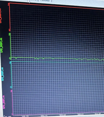

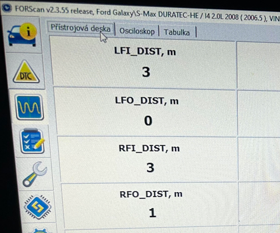

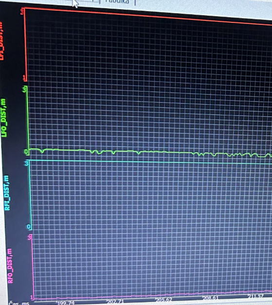

Kluci uz si nevim rady, po vymene cidla LFO, kde diag ukazovala 0-1-0-1-0 atd.. (preskakuje z 0 na 1 a zpet), to vse bez prekazky, pouze zapnuty parkovaci assistent (po vypnuti vsechny ukazuji 3m). Mrknete na foto, je normalni ze jedny ukazuji 3m a jine (venkovni pouze 1m)?
po vymene ten LFO drzi ten 1m, ale porad mne predni cidla popipavaji, nepravidelne, zadna prekazka, neco jako , pip pip …..pip….. pip……, pipipip … apod

Jeste dodam, ze na zamkove dlazbe a leskly povrch (napr vnitrni garaze) vse funguje jak ma a zadne popipavani .. nedival jsem se vsak pres diag na hodnoty

pokud z diagnostiky nepoznas, ktery parkovak signalizuje, a pokud mas convers, nech si nahrat fw s grafickyma parkovakama, at vis, ktery na Tebe pipa
