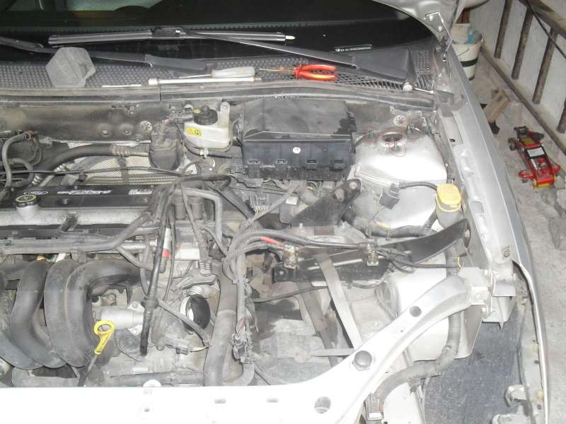

drzak prevodovky ? ten je vlevo
fordavid
- Příspěvky: 1092
- Bydliště: Letovice
Re: Klepnutí po rozjezdu, 1 i R
Jak to vypadá? A zvádne se to na heveru?
- Příspěvky: 19243
staci demontovat obal baterky
