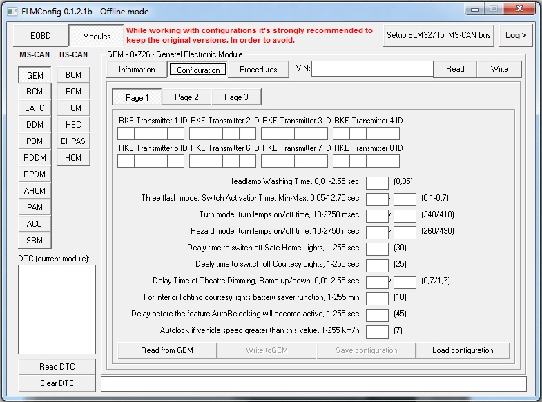

Dolezalp, ak chces usetrit CZK tak skus sam nahodit povodne Transmitter ID do GEM-u.dolezalp píše:ZaQik píše:Najdi si nekoho v okoli, kdo ma auto jako Ty (FoFo II pred FL, benzin) a pujc si od nej GEM. Dej ho do sveho auta, klicky do polohy II a zkus sterace:
1. nebezi - chyba neni v GEMu
2. bezi - chyba je mimo GEM
Dal jsem tam jiný GEM, použitý , se stejným typovým číslem. Zatím bez výměny dat. Stěrač funguje a vše ostatní také, ovšem s vyjímkou dálkového klíče, také asi nejde imobilizér a kontrolka otevřených dveří svítí stále. Je to problém GEMu , mám shánět jiný , nebo to po zkopírování dat zmizí?
Akurat vcera som sa hral s nastavovanim auta pomocou modifikovaneho ELM327 kabla a programu ELMConfig (vid. http://www.fordownersclub.com/forums/to ... 2-program/) - pri nastaveniach GEM-u je na prvej stranke moznost zadat "RKE Transmitter ID" - az pre 8 klucov..
Postup nasledovny - zo starej GEM nacitaj udaje RKE Transmitter ID (ktore sedia s tvojimi klucmi), sprav si screenshot alebo si ich uloz a nasledne nahraj/prepis v novom GEM-e, vsetko to ide pomocou ELMConfig a celkovo cena 10 EUR a trosku pajkovania kablu
Myslim ze by to malo fungovat takto..

1. nactes si puvodni GEM a udelas si printscreeny obrazovek
2. vymenis GEM, zmenis mu VIN a podle printscreenu vyplnis ostatni
imobilizer je v HEC a PCM, to se Te pri vymene GEMu netyka

Re: Přední stěrač a GEM modul
-------------ZaQik píše:1. nactes si puvodni GEM a udelas si printscreeny obrazovek
Jaký nejlépe použít kabel a SW? Dá někdo odkaz na levný kabel pro USB? Nebo je to nějaký standard RS..? JohnySk doporučoval ELM327. Předpokládám, že se to napíchne na konektor pod volantem. Dá se GEM nějak napojit i demontovaný?
Kabel ELM327 - nejlépe USB (jsou i BT, Wifi atd. varianty, ale nedoporučoval bych kvůli stabilitě). Musíš ho přepájet na jiný zapojení nebo přidat přepínač. Auto má 2 sběrnice CAN-BUS - vysokorychlostní HS a středněrychlostní MS. Kabel je v originálním zapojení jen HS a zrovinka GEM je na MS sběrnici. Kabel seženeš za pár šupů na eBayi apod. - nebo Aukro, ale už s čecháčkovskou přirážkou.
Např: http://www.ebay.com/itm/ELM327-V1-5-OBD ... 2574dc97f7
SW ELM FF2 nebo ElmConfig - dá se najít na netu. Přímo na GEM to nenapíchneš - přes diag zásuvku auta.
