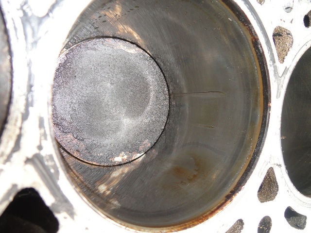

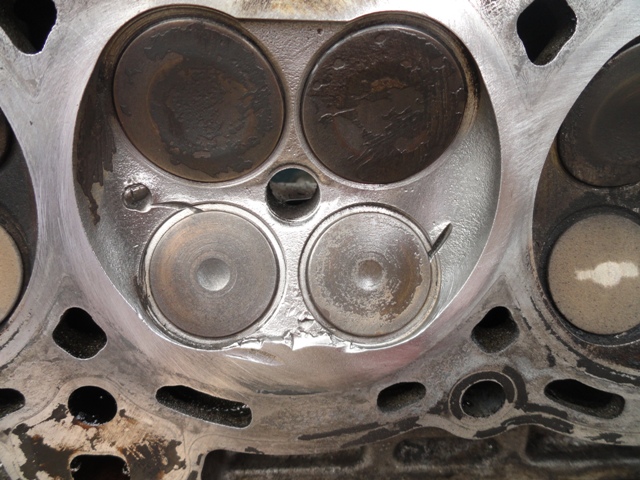

No, hlavně byl stočenej, co jsem tak po čase zjistil, tak možná i o 100t, páč měl při koupi 8 let starého auta mít 145t km - dovoz Německo, bez servisní knihy, jeden klíč.. Už to mi mělo dát trochu do pozoru - já na něm najel 32t km, za tu dobu 3x měnil olej a pečoval o něj, ale v ca. 175t km začal jemně klepat a během krátký doby se to dost zvýraznilo. Do servisu a zjistilo se, že už byl celej motor rozhozenej, jeden válec měl vydřenou vložku od závlačky pístního čepu - a ten byl přitom na svém místě.. Pak vůle ve dvou pístních čepech - jeden měl ca. 1,5-2mm, od toho to klapání. Hlava byla v místě, kde byl vydřený válec, omačkaná-poškozená, jak se závlačka drtila o hlavu a píst.. A navíc to bylo potkaný, tak nevim, jestli nepřeskočil řetěz.. Po výměně motoru jsem si to teprve užil, jiný auto, ale to se zase sypalo všechno ostatní, spojka, klima, podvozek, čerpadlo, bordel v nádrži.. Už jsem z toho byl unavený. Teď hledam Focuse II 5dv 1,6i pro manželku..
Mam ještě někde fotky, tak to sem nahraju..

takze to melo 275tis.km? No mne servisak rikal, at pocitam tak 250-300tis. km, pak uz je to loterie.. ale pri mem najezdu bych mohl mit jeste tak 6 let pokoj (tuk tuk..)

Jo. to tak odhaduji, co jsem si časem zjistil.. Podle věcí o kterých se tu u MkIII píše.. Rok byl klid a pomalu se přikradlo klepání.. Kolega v práci měl o 6 měsíců starší kousek, prodal ho s 255t a novýmu majiteli za 14 dní padl motor, něco s polomotorem dole, klika nebo co..
