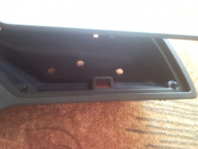

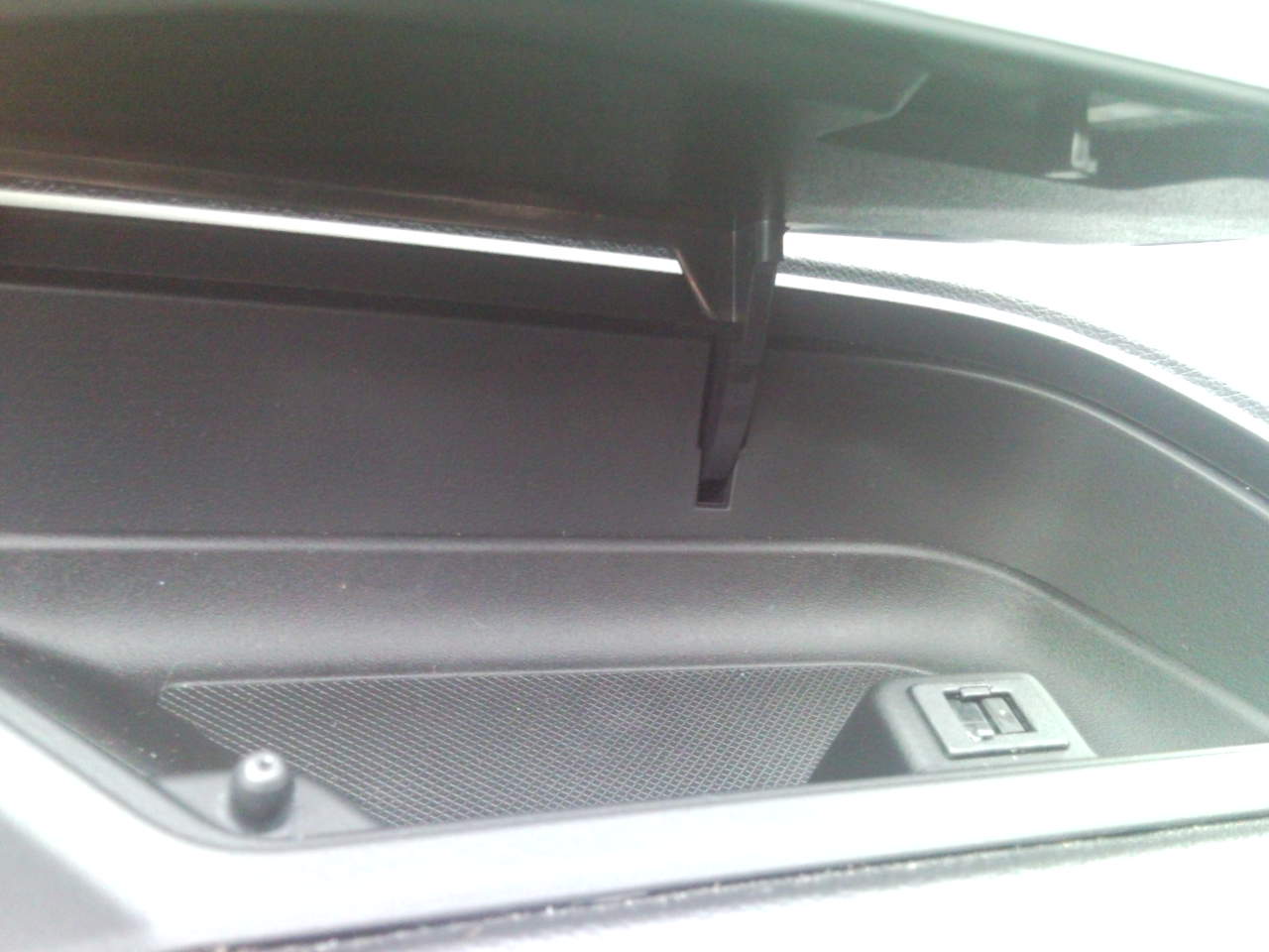

mě se to včera taky po*ralo a nejde mi to zavřit zobacek na dviřkach mam ale ten zacvakovaci bazmek ho tam nemuze zacvaknou,tak se vas chci zeptat testli se da ten zacvakovaci bezmek nejak vytahnout a nebo musim vytahnout cely ten ulozny prostor.tady pridavam foto

pořešil bych to magnetem
- mrazik78
- Příspěvky: 539
- Registrován: 11.11.2012 19:19
- Bydliště: Liberec-Vesec Kašparova
Re: Demontáž kastlíku na palubní desce
představ si taky jsem o tom přemyšlel asi jsme byly na jedne vlně

znamej mi donesl magnet z kuchnutyho harddisku, drzi dost dobre

Pozor na ten magnet z disku. Ak sa "prilepi" na kov alebo iny magnet, ide to dost tazko dat od seba
Takze bud nechat dostatocnu vzduchovu medzeru, alebo dat iba maly kusok magnetu (1x1cm). Su to casto neodymiove magnety. Takze na svoju velkost (skor malost) maju fakt silne magneticke pole. Vyhodou aj nevyhodou je to, ze sa relativne lahko lamu a praskaju.

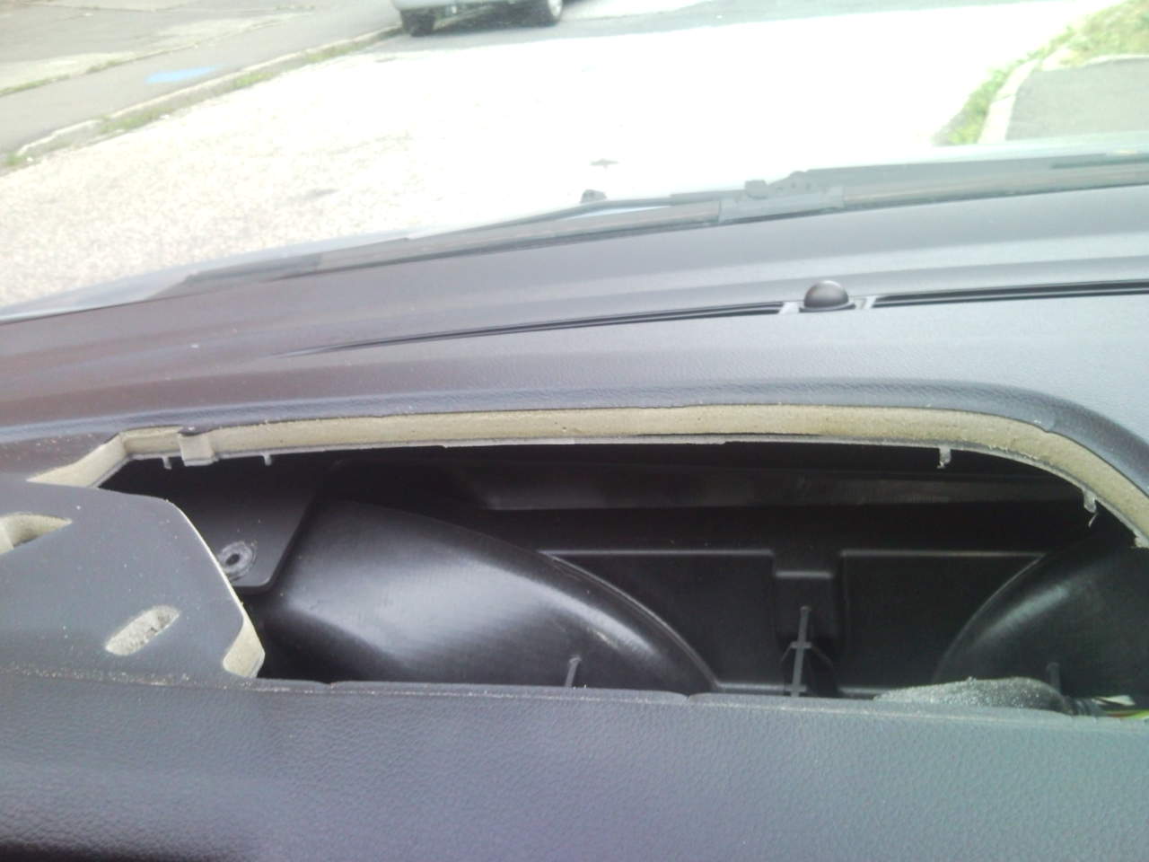

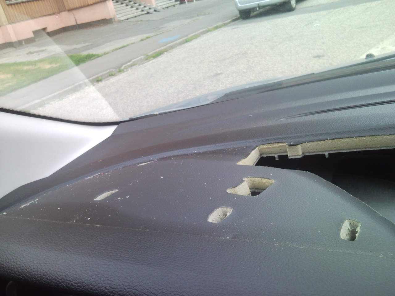

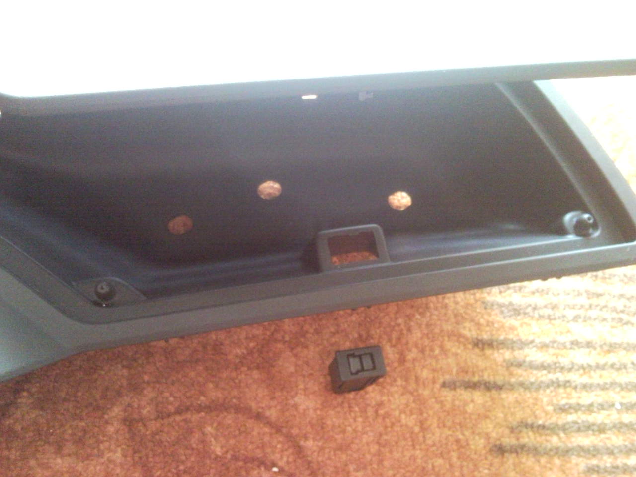

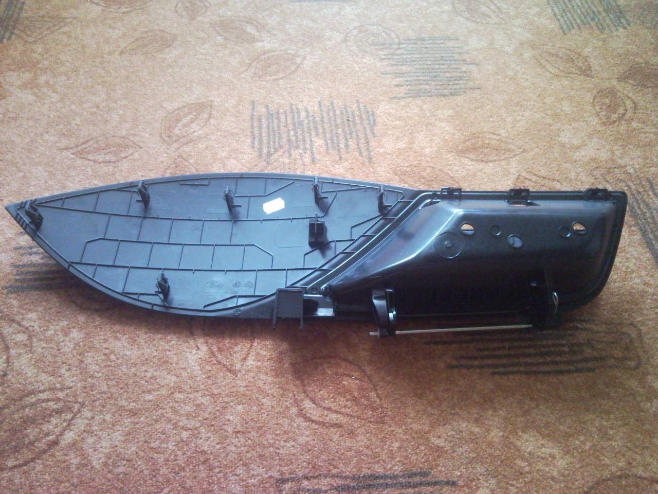

Tak dnes dopoledne jsem to vylousknul jak ořech ten kastlik na přistrojove desce,ale potreboval bych od vas pomoc na kolik by vyslo prepocet na nase penize tohle to http://produto.mercadolivre.com.br/MLB- ... gratis-_JM

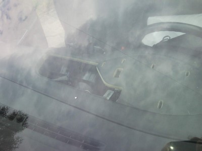

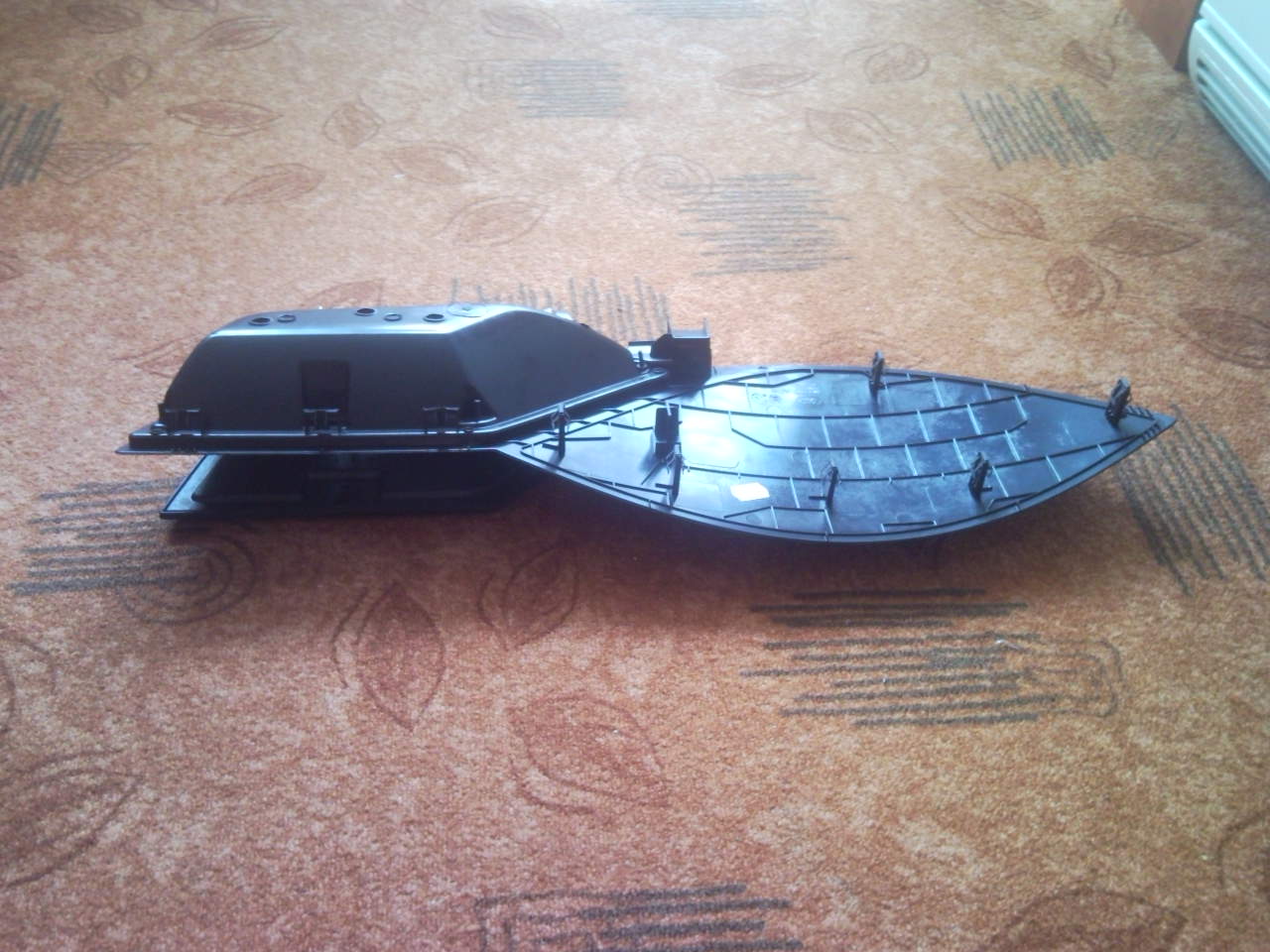

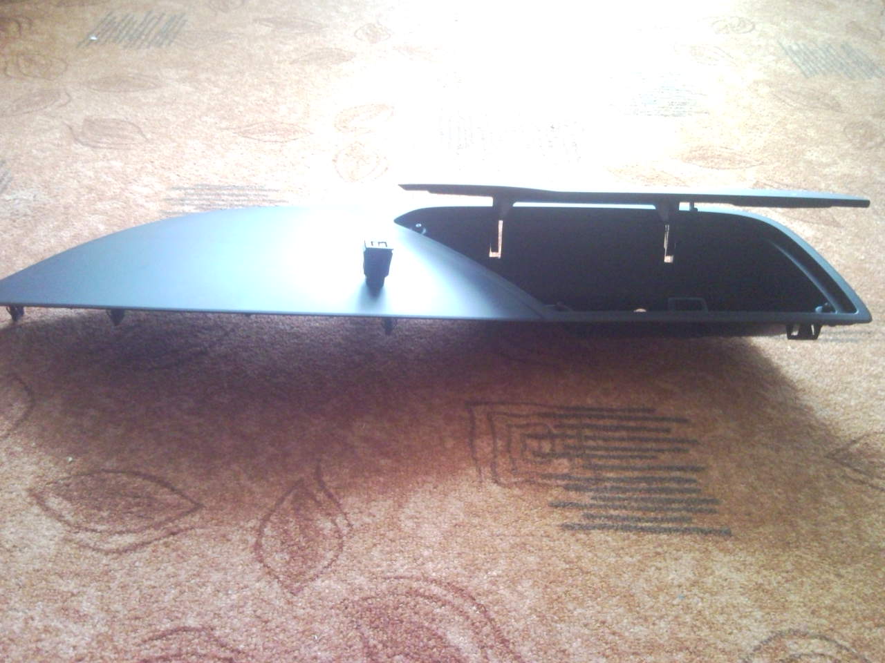

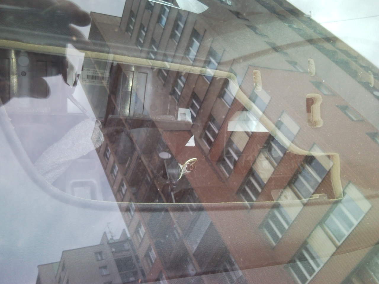

tak tu přidam par dnešnich fotek sundavani toho kastliku na přistrojove desce

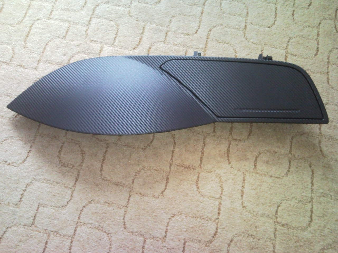

včera jsem se nudil tak jsem nalepil karbonovou folii na ten kastlik co je na přistrojove desce.a zitra jedu do Třince na kontrolu k lekaři tak se zastavim ve Fordu a zeptam se kolik stoji ten bazmek do toho kastiku jak se tam zacvaka ten zobak.
