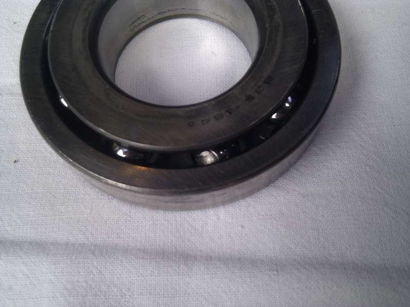

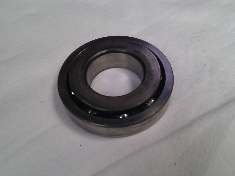

.. tak vyvinula se kvalitně. Vozík opravený, jezdí jako namydlený blesk, řadí ve všech směrech, od přebrání najeto asi 800 km. Díky pánům v Kojetíně! V příloze zasílám fotku ložiska uložení variátoru s rozsekanou kuličkou (kulička byla, ovšem se trochu oloupala a pak řachtala, zbytky ocele po převodovce, ačkoli je na spodu výpustě magnet), je to ta více vpravo :-).

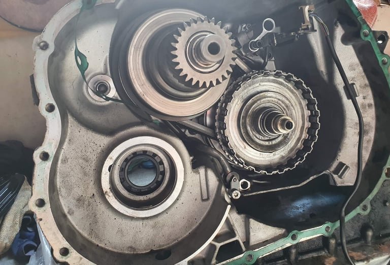

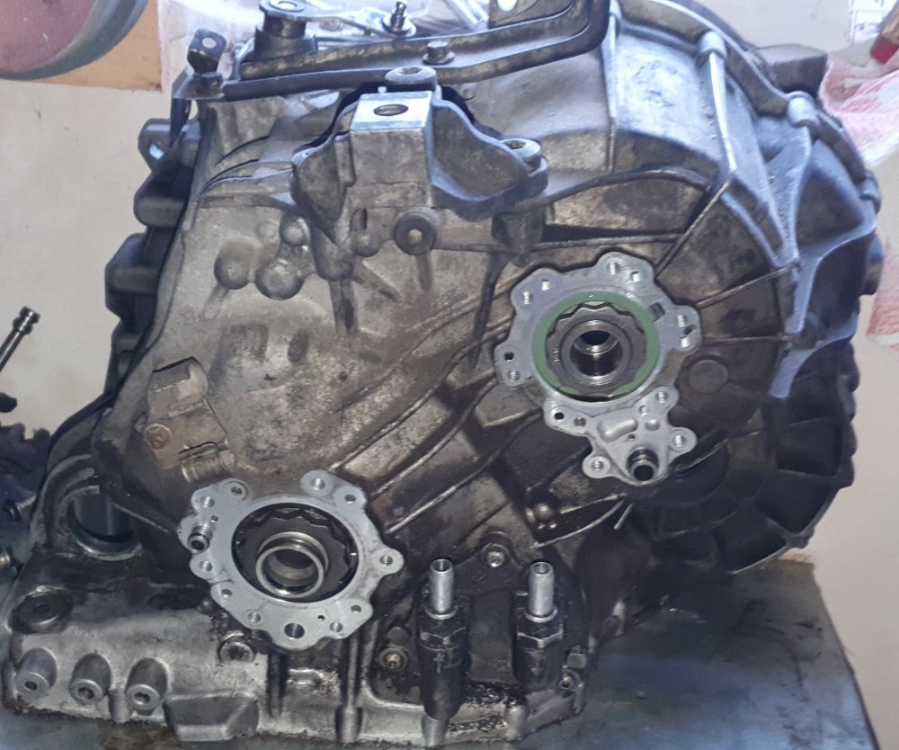

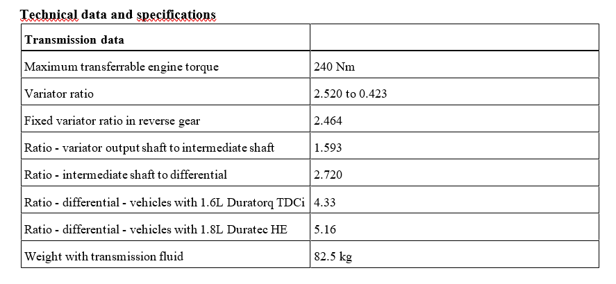

Zdravím, no co jsem tak pročítal UK fóra, tak s těmi ložisky v uložení má více lidí problémy
, je to divné že to ložisko moc nevydrží. Sice stojí pár korun, ale při výměně asi musí dolů převodovka. Mě to ložisko taky ,,šmajdá", takže bych ho standartně nechal vyměnit, ale jelikož mám druhou stejnou převodovku, kde to ložisko je dobré, tak vyměním jen převodovku a přehodím si mechatroniky, což by neměl být problém, protože obě převodovky jsou z 1.6 TDCI, ale 1.8i má samozřejmě differencial ratio jiné :wink:
. No dost mě lákal nápad to předělat na manuál jak psal Foki, ale ještě tomu dám šanci jako ostatní. :) Jinak na obrázku je moje stará nefunkční převodovka, která taky ,,šmajdala".
Ford Focus C-Max Ghia 1.8 Duratec 2006 Durashift CVT
Ford Focus C-Max Trend 1.8 Duratec 2005 LPG
