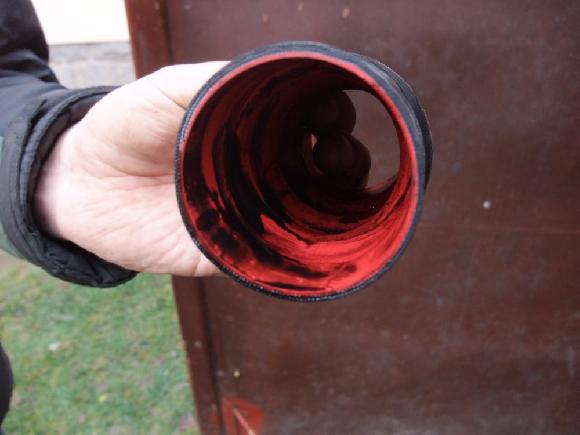

Re: turbo-slaby ťah
Nechci zakládat nové vlákno, tak se zeptám zde. Po výměně hadice co vede od turba k intecooleru a najetí 1000km jsem si všiml, že ni kolem nové hadice (sponka originální a dotažená na fest) trochu sákne olej a na motoru pod hadicí je mastnej flek. Sundal jsem tedy hadici a byla uvnitř dost zasraná od oleje. Vím, že tam nějaká olejová stopa být musí, otázka je kolik tam toho oleje může být? Zkusil jsem vnitřek hadice vyfotit, tak na to prosím někdo, kdo se vyzná koukněte a poraďte. Úbytek oleje na měrce pozoruji tak 5mm na 10 000Km. Nikde z motoru mi olej nekape, takže to bude reálná spotřeba oleje motorem. Celkově se mi zdá, že turbo maká normálně (ale nemám s čím porovnávat).
Ford Focus MK3 hatchback Titan. 1.6 EcoBoost 110kW
- vitut
- Příspěvky: 3029
Re: turbo-slaby ťah
Sundej intercooler a postav ho tak, aby z nej mohlo neco vytect. Pokud tam krome par kapek nic nebude, neres a jezdi. Neni to olej, spis takova smes vody, trochy oleje a jineho bordelu. Jen ty gumove hadice bych vymenil za novejsi. Ty zevnitr cervene jsou tenke a casteji praskaji ...
- Příspěvky: 276
- Bydliště: CZ
Re: turbo-slaby ťah
Tak jsem odmontoval ten itercooler nechal 20minut stát a nevytekla ani kapka, hadrem jsem z pak neco bordelu z intercooleru a kovových trubek vytřel, tak to nejspíš bude OK. Jinak tyhle hadice jsem právě 2měsíce zpátky kupoval nové, v CZ-eshopech se mi je nedařilo najít, tak jsem objednal přes ebay z Anglie. Jedna z těch dvou půdních je ještě dobrá, tak ji raději přidám do kufru, kdyby náhodou tahle nová praskla. Díky za radu.
