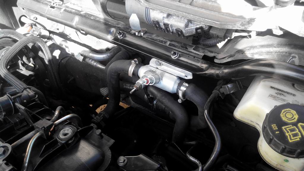

Dnes som začal s montážou elektrického ohrevu chladiacej kvapaliny. Zimu som ešte s Focusom nezažil, no keď mu teraz trvá dosť dlho kým sa zohreje, nechcem zistiť čo to bude v mrazoch. Z vrakoviska som si kúpil teliesko s dvoma žhavičmi, z ktorých bol funkčný len jeden. Našťastie tam pasuje žhavič zo starého Escorta 1.6D, ktorý som mal ešte odložený v šuflíku. Je síce o pár mm kratší, ale hreje rovnako, ak nie lepšie... má rovnaký závit a neprepúšťa chladiacu zmes. Stihol som akurát tak prispôsobiť konzolu a namontovať ohrievač do okruhu.... káblovačka s termostatom ma ešte čaká koncom týždňa. Mám však dilemu. Nezapojil som to náhodou do výstupu z radiátora? Nie žeby som motor ohrieval zytočne, ale teplo by som chcel mať hlavne v kabíne
Nikde som nevedel nájsť popis hadíc... ktorá z nich je vstup a ktorá výstup. Nerád by som to prerábal, ale ak je to opačne, tak budem musieť

Prehadzovat to podla mna nemusis. Teplotny rozdiel na vstupe a vystupe toho ohrievaca je podla mna minimalny. Ide o to, ze zohreje celu napln vody. Takze ci je na vstupe alebo vystupe radiatora, nespravi nejaky rozdiel.

Máš pravdu, že sa zohrieva celá náplň. Ide mi skôr o to, že ohrev sa spustí až po naštartovaní motora a keby voda z ohrievača putovala najprv do studeného bloku, tak to nemá taký efekt pre rozmrazenie okien a posádky ako keď pôjde rovno do radiátora. Dopomohlo by sa ním o niečo zvýšiť teplotu vlažnej vody z motora. Neviem či teoretizujem správne

Nemyslim si, ze vykon toho je tak velky, aby bol rozdiel teploty na vstupe-vystupe viac ako stupen-dva. Preto to poxla mna musi prave zohriat vodu a motor, az potom sa to prejavi. Na teply zduch do kabiny je PTC. Toto je skor na zohriatie vody kvoli motoru ako pre posadku.
Zober si, kolko trva 2000W konvici zohriat liter vody o dvadsat stupnov. Toto ma kolko, 200W? A ta voda neustale cirkuluje.

Asi budes mat pravdu... najprv musim zohriat celok a potom cakat teply vzduch. 2 zhavive maju spolu odber 45A a pri cca 14V mi vychadza, ze prikon bude 630W. Kvoli stratam sa tolko vode neodovzda, ale nieco to urobit musi
Pockam si na chladnejsie rano a vyskusam aky to ma efekt
Nechcem hned rezat kazdu hadicu ktoru mam pod kapotou
Doplietol ma ten valec za EGR ventilom, na ktory je napojeny vodny okruh... a dodnes neviem ci sluzi na ohrev vody vyfukovymi plynmi, alebo na chladenie vyfukovych plynov vodou
Pocul som uz obe verzie. Kedze som bol v tom ze vodu zohrieva, tak som elektricky ohrievac zapojil hned zanho. EGR mam ale uz par mesiacov zaslepeny, preto vyfukove plyny nic nerobia s chladiacou zmesou. Som uz z toho jelen
