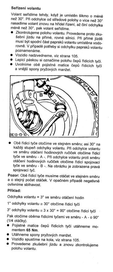

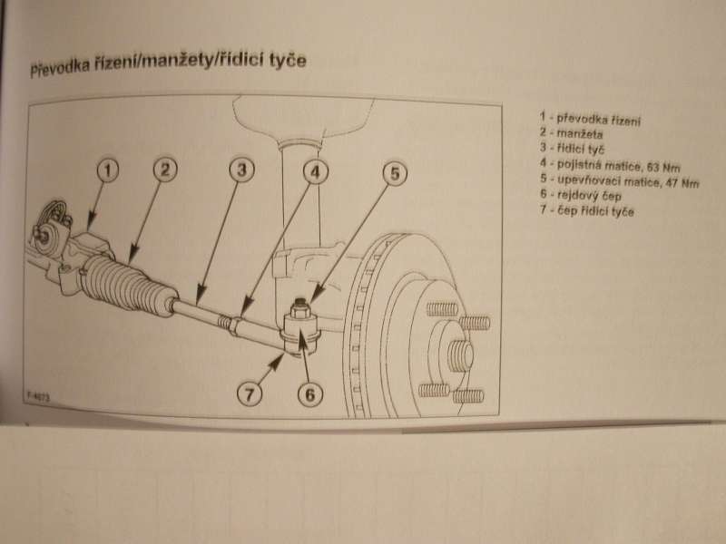

Něco jiného je seřízení geometrie a něco jiného seřízení natočení volantu. Geometrii bych fakt nechal na servisu, ale seřízení volantu je jak tady poprvé psal Paja-ja jednoduché. Servisáci to často ani neřeší. Sám jsem na to našel tento návod- viz obrázek.

Spravna geometrie zacina (skontrolovanim tlaku v pneu, dodani zateze na ridicovo sedadlo) srovnanim volantu do vodovahy a jeho zafixovanim... Pokud tedy neni vychylen opravdu o hodne - napr. po jeho sundanim a spatnem nasazenim.
Nebo-li po odjezdu z geo by mel byt volant rovne.
Edit: Volant mi dorovnavali dle prilozeneho navodu u ST220. Odchylku volantu jsem meril digitalni vodovahou a nameril 4-5st.
Jen ten prevod (stupne na volantu vs otaceni ridici tyci) byl cca tretinovy - ST ma asi strmejsi prevod, ale jestli o tolik...

Obecne geometrie = rizeni na stred by mělo odpovídat volantu na stred (pokud do toho nikdo nehrabal tak by to mělo byt OK = nastaveni zacina zafixovanim volantu ve stredove poloze), k tomu pak na ridici tyci nastavis sbihavost na nulu. Zaroven meris při vyneseni "dozadu" vzdalenost od zadniho kola, tak aby byla na obou stranách stejna.

Mýlíš se, jestli na jedné straně např půl závitu přidám a na druhé straně půl závitu uberu, tak sbíhavost zůstane stejná, jen se pohne volant při jízdě po rovině. Opakuji, co na jedné straně přidám, to musím na druhé straně ubrat. Nakresli si to, je to jednoduchá geometrie.

Ještě jednou - na jedné straně táhlo řízení prodloužím např. o 1/2 závitu a na druhé straně zkrátím opět o 1/2 závitu. Samozřejmě, že si nesmím splést povolování a utahování. Neboli na jedné straně řídící tyč zašroubovávám o 1/2 závitu do čepu řízení, na druhé straně o 1/2 závitu vyšroubovávám. To snad nelze zkazit. A jak to jinak udělat, když autorizovaný servis Ford seřídí geometrii, já opakovaně sleduji, že volant je asi o 4 stupně otočen doprava a servisák mi vysvětluje, že to je jen můj dojem, že závisí na sklonu vozovky a další bla bla?
