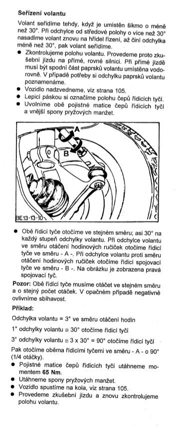

Paja-ja píše:Jde to jen na táhlech řizení - sundáš přední kola a pak jen u čepů řízení povolíš kontramatky a na jedné straně přitáhneš a na druhé povolíš (o stejný kus závitu - geometrie zůstane zachována) - Stačí jen kousek, jeden závit dělá na volantu celkem dost (cca 15st). Práce tak na 15min.
Správně by ti to ale měli vystředit při tom, když ti dělají geometrii.
No nekamenujte mně ,ale já jsem to nastavení volantu dělal sám přesně tak, jak to napsal Paja-ja .Když jsem před více jak 4 lety koupil Fofo ,tak jsem až doma zjistil ,že mám volant lehce natočený do prava i když auto krásně drželo stopu rovně .Samozřejmě jsem si udělal rysku abych věděl přesně, jak to bylo nastavený, než jsem povolil pojistnou matici .Já měl volant natočený doprava ,tak jsem řidící tyč na pravé straně (u spolujezdce¨) drobet pootočil do čepu řízení ,asi o 5 mm a na druhé (levé) o těch 5 mm zase vytočil .Není to nic náročného ,ale jistější je geometrie to je jasný .Já na ní jěště nebyl ,gumy se mi ojíždí normálně na STK mi to měříli už 2x a vždy v pohodě ,tak to mám pořád tak ,jak jsem to dělal.
Byl Ford Focus combi Trend 1,8TDDI 1999, 90ps

Něco jiného je seřízení geometrie a něco jiného seřízení natočení volantu. Geometrii bych fakt nechal na servisu, ale seřízení volantu je jak tady poprvé psal Paja-ja jednoduché. Servisáci to často ani neřeší. Sám jsem na to našel tento návod- viz obrázek.

Spravna geometrie zacina (skontrolovanim tlaku v pneu, dodani zateze na ridicovo sedadlo) srovnanim volantu do vodovahy a jeho zafixovanim... Pokud tedy neni vychylen opravdu o hodne - napr. po jeho sundanim a spatnem nasazenim.
Nebo-li po odjezdu z geo by mel byt volant rovne.
Edit: Volant mi dorovnavali dle prilozeneho navodu u ST220. Odchylku volantu jsem meril digitalni vodovahou a nameril 4-5st.
Jen ten prevod (stupne na volantu vs otaceni ridici tyci) byl cca tretinovy - ST ma asi strmejsi prevod, ale jestli o tolik...

Mýlíš se, jestli na jedné straně např půl závitu přidám a na druhé straně půl závitu uberu, tak sbíhavost zůstane stejná, jen se pohne volant při jízdě po rovině. Opakuji, co na jedné straně přidám, to musím na druhé straně ubrat. Nakresli si to, je to jednoduchá geometrie.

Přesně tak, akorát stejným šroubem se seřizuje sbíhavost a na jedný straně povolit a na druhý utáhnout naprosto stejně není až tak lehký a velice snadno sbíhavost rozhodíš. Na jedný straně o 5° míň, na druhý zase víc a hned jsi na sbíhavosti o stupeň jinak než předtím. Pokud už předtím byla na hraně tak můžeš snadno být mimo toleranci... = je třeba po štelování sbíhavost zkontrolovat. Když to neuděláš, tak za pár set km můžeš zaplakat na gumách ;)
"do geometrie se nehrabe" je nesmysl, ty nejdřív natočíš jedno kolo (= rozhodíš sbíhavost) a pak druhý (=sbíhavost zase srovnáš). A pokud si spleteš směr otáčení tak budeš mimo klidně o 5° a bez kontroly to neuvidíš :D

Ještě jednou - na jedné straně táhlo řízení prodloužím např. o 1/2 závitu a na druhé straně zkrátím opět o 1/2 závitu. Samozřejmě, že si nesmím splést povolování a utahování. Neboli na jedné straně řídící tyč zašroubovávám o 1/2 závitu do čepu řízení, na druhé straně o 1/2 závitu vyšroubovávám. To snad nelze zkazit. A jak to jinak udělat, když autorizovaný servis Ford seřídí geometrii, já opakovaně sleduji, že volant je asi o 4 stupně otočen doprava a servisák mi vysvětluje, že to je jen můj dojem, že závisí na sklonu vozovky a další bla bla?

No o tom právě mluvím, auto je po seřízení geometrie v autorizovaném servisu a volant je při jízdě po rovině mírně doprava. Tak co s tím, mám si na to zvyknout? Když si na obě táhla řízerní nalepím kolem dokola ocejchovanou lepicí pásku a o stejný díl na jedné straně povolím a na druhé utáhnu, tak to snad nemohu zmařit?
