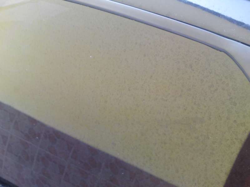

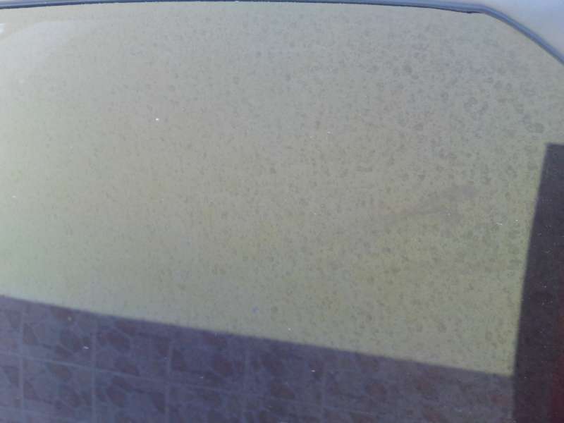

Doktorko
Příspěvky: 10
Registrován: 24.08.2009 15:37
Bydliště: Bánovce nad Bebravou -SK
Re: Flaky na okne ..
Příspěvek od Doktorko » 20.01.2010 11:53
Ak by niekto tak tu sú foto ako tie flaky vyzerajú je to fotene telefonom tak sa ospravedlnujem za kvalitu

WnemOne
Příspěvky: 1074
Registrován: 14.04.2008 16:27
Příspěvek od WnemOne » 20.01.2010 15:07
To "na oko" vyzera ako vodny spot ... skus lestenku a uvidis .. na 99% to s tym spravis ...

no dnes som skúšal na to technický benzín a ani sa to nepohlo akurat čo som sa uistil,že je to na vonkajšej strane okna :( ešte si počkám na tu leštenku a ked ani to už nepomôže tak si to asi hodim už
WnemOne
Příspěvky: 1074
Příspěvek od WnemOne » 23.01.2010 18:28
podla mna je to klasicky vodny spot .. nic viac .. v podstate sa jedna o vysusene mineraly vody .. ak to mas po umyvanie (nesusis lak, nech volne schnut) tak to moze byt chlor .. lestenka na okna ..
