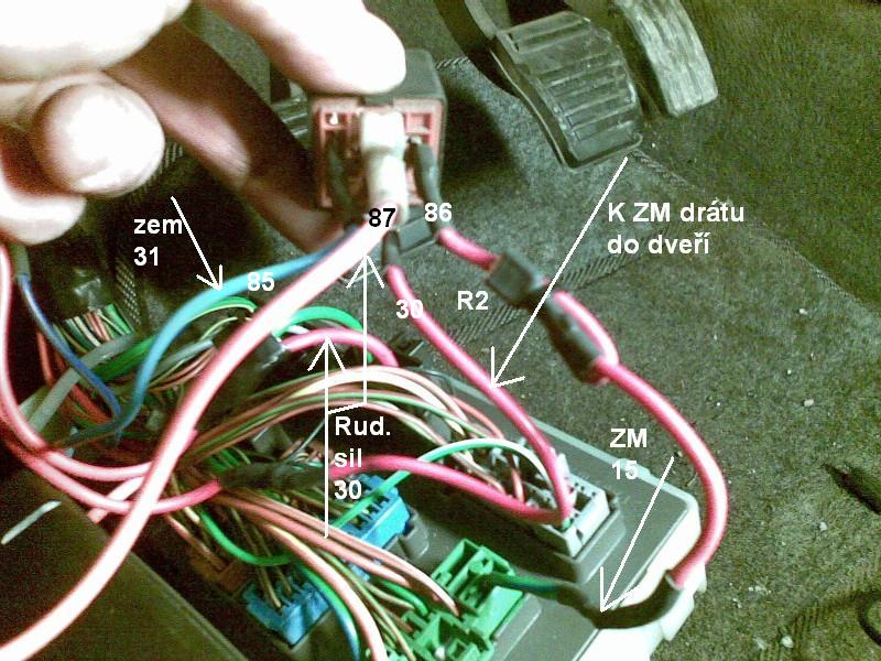

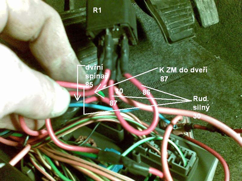

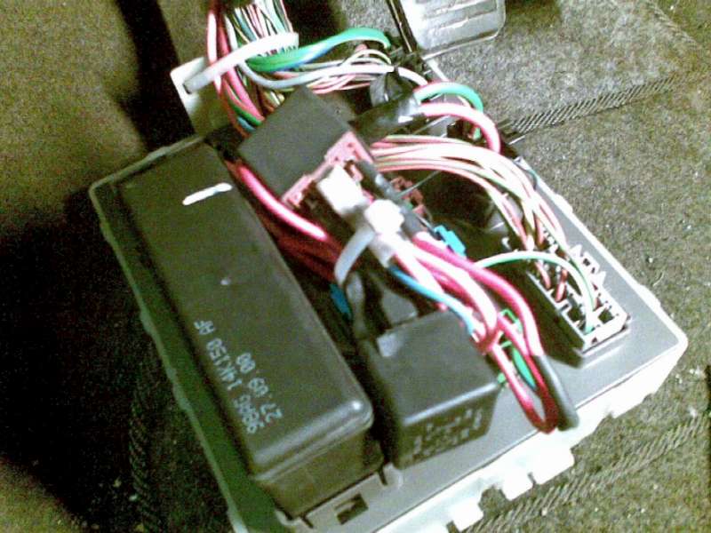

Na první stránce je mírně upraveno schéma zapojení.U R2 jde spínaný kontakt přímo z 12V-(30).Jinak sem zkusím umístit pár obrázků z mobilu -omluvte kvalitu a provedení zapojení , neměl jsem jinou barvu silného drátu.Snad to bude srozumitelné.Drát od dveřního kontaktu jsem vytáhl od prahu a dovedl až k relé.Je tam špatně vidět ,ale je tmavomorý.

Ahoj,
jestli to dobře chápu, tak :
1. je zapnutý klíček, na "15" je napětí a relé R2 je sepnuté okna napájené nebo
2. je klíček vypnutý, R2 rozepnuté, dveře zavřené, R1 rozepnuté okna bez napájení
3. je klíček vypnutý, R2 rozepnuté, dveře otevřené, R1 zapnuté okna napájené.
Dle fotek je vidět, že zelenomodrý drát je přerušen, tzn. že přes původní pojistku č.55 se už nenapájí okna, ale jen R2. Okna jsou tedy napájena pouze z trvalého napětí "30" a nejsou jištěna pojistkou.
