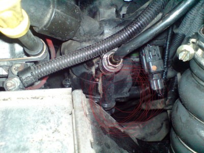

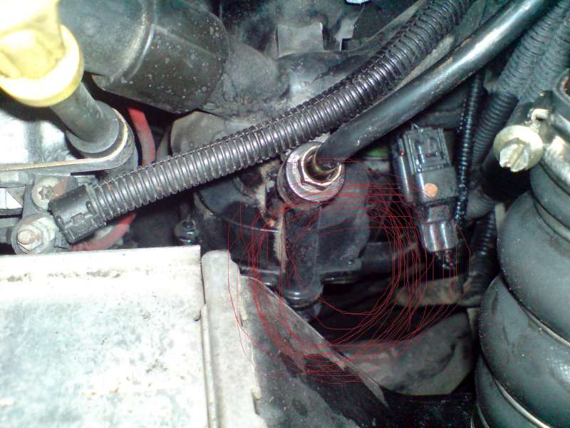

Ahoj teče mi olej ale přesně nevím kde.Zdá se je to tady viz obrázek.Bylo to tady řešený na začátku,ale mě zajímá jestli se to dá přetěsnit a jestli to bude spíš hadice nebo to bude závada na tý věci.Nevím jak se to menuje.A taky Vás prosím jestli někdo nemá popis motoru kde je všechno popsaný,abych věděl co co je.Díky moc za pomoc
Ford Focus combi 1.8 TDDI 66 KW Ghia černá metalíza r.v 2001

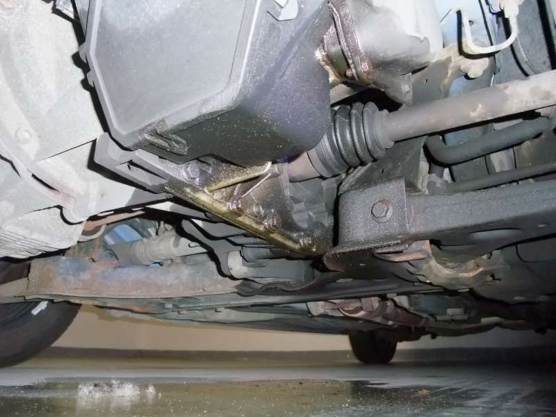

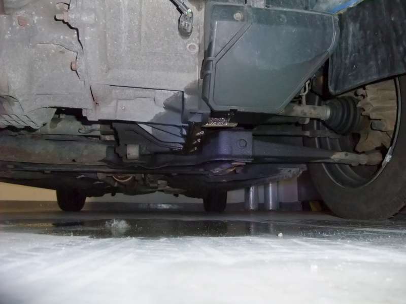

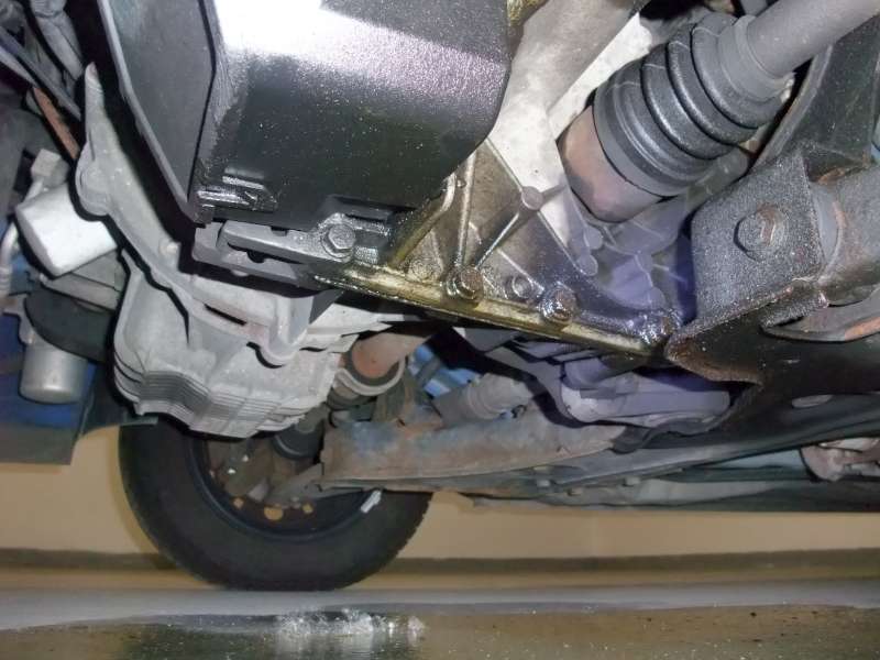

Zdravim,
už od koupě focusu před 2 lety sleduju spotřebu oleje. Mezi výměnami dolívám cca 4-5 litru Formula E 5W-30. Dlouho jsem měl za to, že zvýšená spotřeba je dána tím, že dvě třetiny km najedu po dálnici (stále na cca 4000 ot/min).
Ovšem za poslední 4 měsíce, co parkuju na jednom místě v garáži, je jasné, že olej se nespotřebovává, ale vytéká (viz foto). Takže bych měl 3 otázky:
1. Co je to za spoj (4 šrouby), z něhož olej teče?
2. Na kolik může přijít oprava?
3. Vzhledem k tomu, že spojka už nespojkuje jako za mlada, ačkoliv by možna ještě rok vydržela, vyplatí se to nechat opravit dohromady? Tzn., abych časem neplatil případnou stejnou práci podruhé…
Budu rád za všechny názory...
Díky

papouch22
Re: Únik oleje
olej ti to nejspis zere a to co tece je z prevodovky a kdyz sundas ten dekl pod kterym jsou lanovody razeni tak uvidis i kde a da se to udelat na aute

Re: Únik oleje
No po pravdě to moc nechápu...Zeptám se možná blbě, ale jestli ten olej teče z převodovky, tak to už musí být na suchu, ne? Vždyť náplň v převodovce není ani 2 litry...kde by se ten olej pořád bral?papouch22 píše:olej ti to nejspis zere a to co tece je z prevodovky a kdyz sundas ten dekl pod kterym jsou lanovody razeni tak uvidis i kde a da se to udelat na aute

Re: Únik oleje
to mas jenom omasteny. sundej ten dekl a je tam cerny sroub na 8 imbus ten vyndej a strc tam drat. hladina ma byt spodni hrana toho kontrolniho otvoru.
