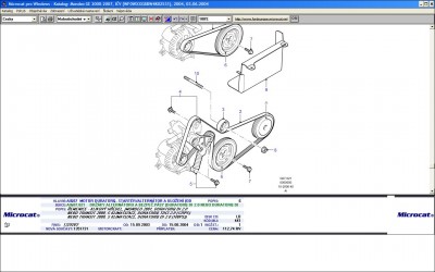

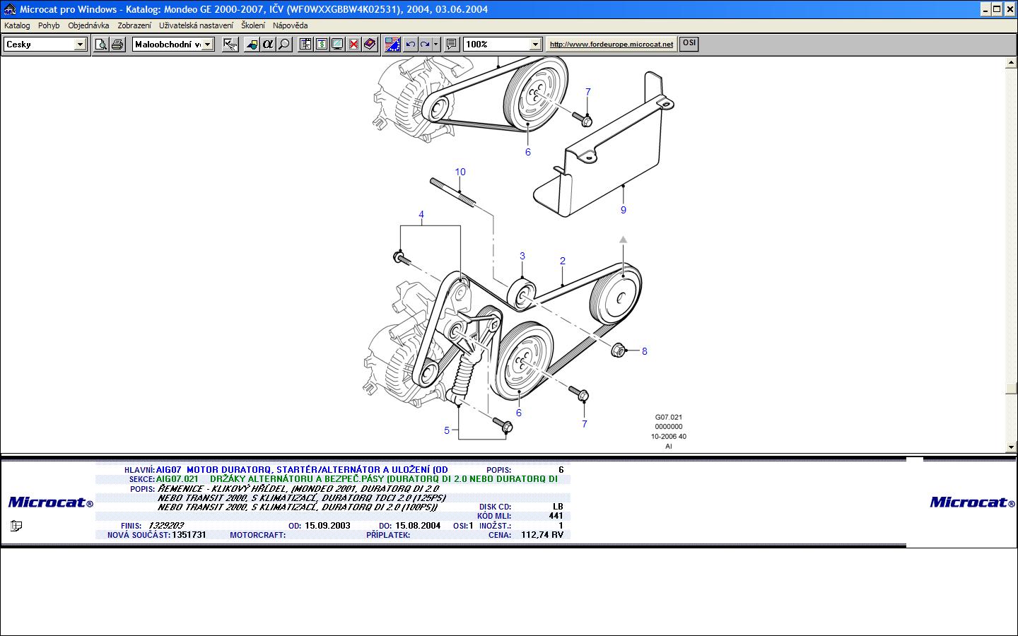

Kota píše:A kolik na tom máš takhle najeto?Resp.kolik se dá v klidu najet bez té výměny řemenice?Páč najednou by toho bylo asi dost a pak bych neměl za co jíst :lol:
Tak asi 8tkm a žádná změna, stejné jako po výměně.
Kóťa
Příspěvky: 9765
Re: Zvuky a vibrace
Příspěvek od Kóťa » 26.04.2009 20:35
Tak takhle to vypadá...Aspoň jsem připravenej co mi zítra řeknou.Ale fakt to leze jako z toho napínáku....Vzhledem k tomu,že jsem motorový analfabet,co je za řemen na druhé straně motoru???Protože když se hodně zaposlouchám,tak tam to trochu popiskuje,ale malonko.Vlastně tam asi jsou rozvody,ne?A mondeo má řetěz....
EDIT:Tak to nejsou rozvody...Ty už vím kde jsou :oops: :D
pava
Příspěvky: 413
Registrován: 17.10.2008 22:29
Re: Zvuky a vibrace
Příspěvek od pava » 26.04.2009 21:01
Na druhé straně je řemen, který přes řemenici na vačkovém hřídeli pohání čerpadlo servořízení, které je na společné hřídeli spojené s vodním čerpadlem. Je tam jednoduchý napínák, možná bude stačit jen našponovat. Tyhle pazvuky mě taky vadí..

Kóťa: Trošku nerozumím co ti vyměnili. Jedná se o řemenici na obrázku pozice č.6? A tu napínací kladku č.5 nechali starou? Divné, můj názor do teď byl, že to jen takto opravené nemůže fungovat. Člověk se ale stále učí. Auto je tiché, vibrátor zmizel a to je hlavní.
Kóťa
Příspěvky: 9765
Re: Zvuky a vibrace
Příspěvek od Kóťa » 27.04.2009 21:32
Jo,tak to nevim a ukazovat jsem to nechtěl...Prostě řekli,že řemenici,tak jsem měl za to,že je to jeden určitý díl...Na napínák jsem se ptal a ten je prý OK.Teď slyším nějaký zvuk při studenym startě tak vteřinku,dvě a je ticho...
