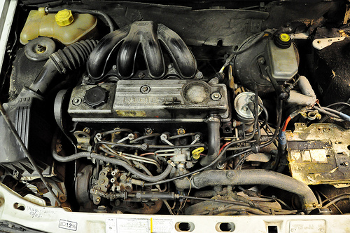

Může mi někdo poradit jak mám vyměnit palivový filtr a kde ho najdu jsem nováček :oops: .
Motor 1.8 D

Boban
Příspěvky: 8641
Bydliště: Havl. Brod (CZ)
Re: výměna palivového filtru
Příspěvek od Boban » 28.06.2009 21:16
miruna počkej na kluky co to maj prošlý a zmáklý, já vím akortát co jde do benálu :-) vím, že je tam snad rozdíl v propustnosti (velikost filtračních pórů)
kovikovi ty máš mondeo do roku 2001 že. Dej fotku motorového prostru a mi ti ukážem kde máš filtr :idea: :wink:

kovikovi
Příspěvky: 6
Registrován: 28.06.2009 20:27
Příspěvek od kovikovi » 28.06.2009 22:30
Tak tady je ta fotka.
A jak se to mění. :?:

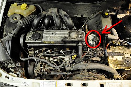

Rumcajs1
Příspěvky: 5882
Bydliště: Jihlava
Příspěvek od Rumcajs1 » 28.06.2009 22:50
není to náhodou tohle? :D

Rumcajs1
Příspěvky: 5882
Bydliště: Jihlava
Příspěvek od Rumcajs1 » 29.06.2009 10:14
já jsem to teda nedělal, jen jsem se díval. Na mým autě jdou tam ty hadičky na takovým nasvakávacím mechanismu, nějak se to zmáčkne, vycvakne, vytáhneš starej filtr, dáš novej, zaliješ ho naftou a hadiky nacvakáš zpět. Neměla by to být žádná věda. Prý by to mělo zvládnout doma i střevo jako já :mrgreen:

Boban
Příspěvky: 8641
Příspěvek od Boban » 29.06.2009 11:48
ahojky koukám, že klucí už ti ukázali co kde a jak :-), ten filtr seženeš v každém obchodě s autodíly, myslím, že by neměl být žádný problém a cena bude taky asi v pohodě, určitě to budou mít v autokelly.
