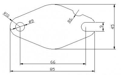

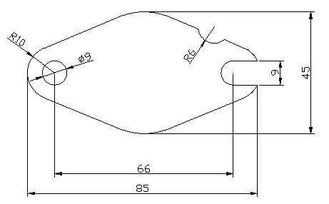

PajaPr píše: Nebo to dokonce lita?
Dnes ráno, když jsem zase pročítal tvé trápení s TDCi, tak jsem vzal zaslepku co se mi válela doma a zaslepil jsem to. Naštěstí práce na 10-15min. Má s tím najeto jen 70km.
- Tak k tomu lítá :D No nelítá, je to stejné.
- Mě auto nikdy moc nekouřilo, tak taky žédná změna nemohla být :P
- Napatrné zlepšení mezi 1500 a 1900otac/min auto trošku jde lépe za plynem.
- Záslepka která je pro TDDi tam pasuje přesně.

To Lesi - kdo to maloval? Pokud si vzpomenu na sveho blazniveho profesora technickeho kresleni, tak "to prece vidite, ze tam neco chybi, ne?" :)
Lesi
Příspěvky: 126
Bydliště: 7S9....
Re: Dle servisu Ford Charouz - Chyba tlaku paliva ?????
Příspěvek od Lesi » 08.10.2008 21:51
No já ne, já bych se stím ani nedělal :) Někde jsem to tady našel u TDDičkařů. Mě to stačilo na střední a od té doby už T. Kreslení jen vzpomínám, bléé..
Vitut vidíš, mě ani nenapadlo odpojit baterii po zaslepení, ale to by asi stejnak nemělo moc vliv? Ale udělám to :D
