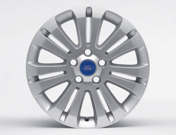

8. Vybral som si (vdaka cene a Zirafakovi, toto:)

Ja len pre informaciu, tie plechace si kde pozeral? 8O
plechac 61/2 x R16 ET52,5 Ford Focus II 1481 Sk na http://www.aaa-pneu.sk/?sect=32

TJ: Mno len jeden krat tusim na a-zpneu.sk Dalej som nepozrel a zalozil toto vlakno, bo AL mi pridu praktickejsie ako plechace. A bat sa potom o puklice za tie prachy... Lebo z Tesca za 129,- puklice nechcem.

KH. no toto je kompromis.
1. super cena (najdolezitejsi parameter kompromisu) :D
2. kompatibilita so sucasnymi - t.j. moznost pouzitia existujucich skrutiek/matic + bezpecnostne skr./mat. (t.j. cenove a priestorove usetrenie)
3. je to orig. ford
Mno a nevyhody:
1. mozno male diery (treba to riesit? Par krat zastavis a sneh sa roztopi - dufam :D)
2. povodny nefordacky navrh sa mi pacil viac
3. mozno som na nieco podstatne zabudol
